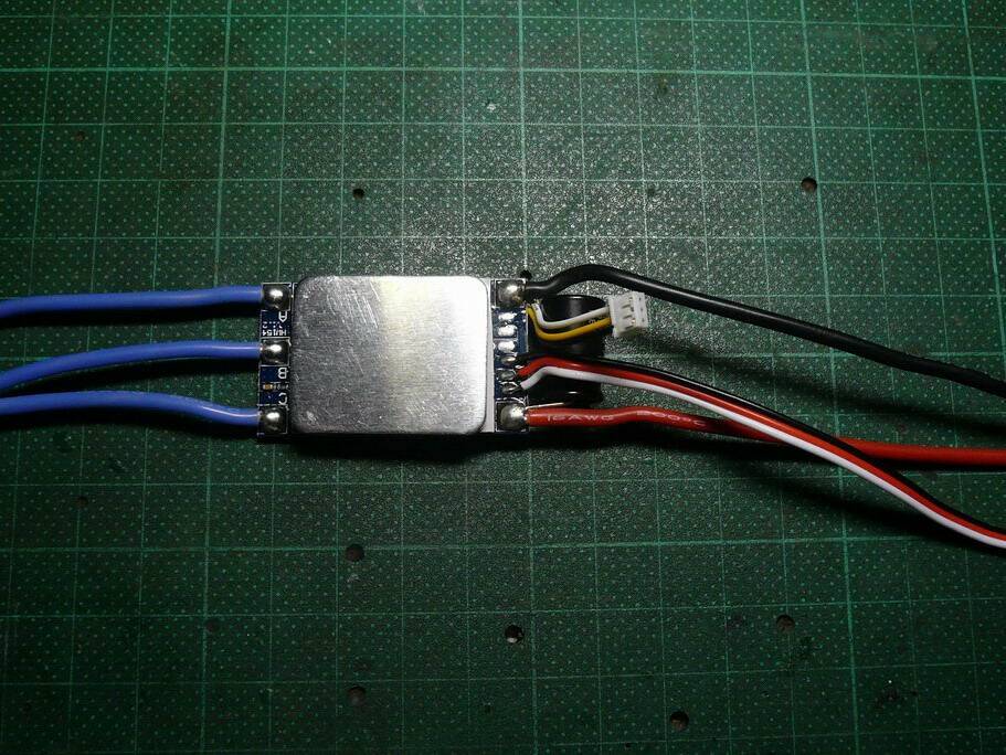

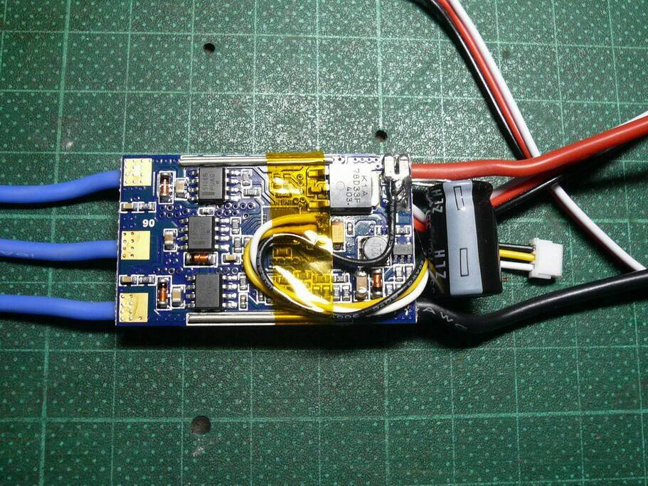

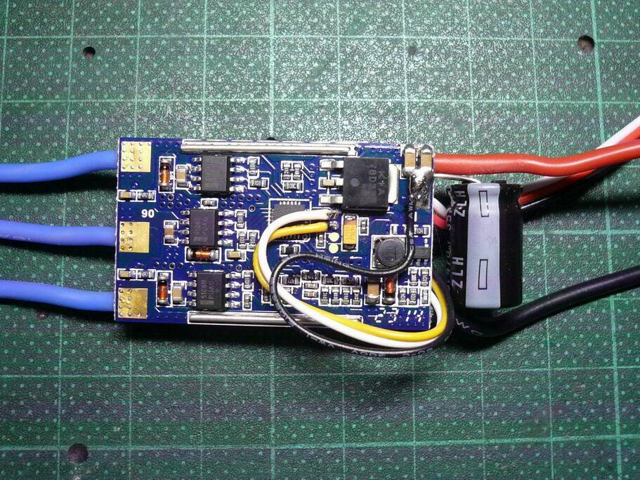

也就是說好盈鉑金 30A OPTO 那顆不再是便宜大碗的選擇嗎? 還是因為刷電變太麻煩? [attachimg]1145992[/attachimg] [attachimg]1145993[/attachimg] [attachimg]1145994[/attachimg] 因為我線全部要改直焊,所以沒  詳情 回復 發表於 2014年8月17日 09:28 AM
還是因為刷電變太麻煩?
因為我線全部要改直焊,所以沒差

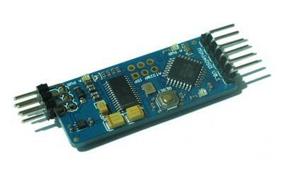

這款 OSD 輸出是 NTSC 還是 PAL ?如何判別?
如果是 PAL 要怎麼改回 NTSC

鉑金刷BLHELI會更便宜大碗,只是刷的過程蠻麻煩的. 我看一些測試,新出那款跟BLHELI已經不相上下了,基本上能通過那顆號稱"堵轉王"的馬達就不會有堵轉問題,反應也跟BLHELI一樣快,只是少了BLHELI一些功能,所以我仍然會刷  詳情 回復 發表於 2014年8月17日 11:23 PM
MininOSD的視訊格式在 設定軟體裡去修改PAL/NTSC再寫入即可..  詳情 回復 發表於 2014年8月17日 12:40 PM
暸解,我手上的 USB 轉 TTL 模組連不上線 (少一條線) 等明天東西到運再試試看,感謝~  詳情 回復 發表於 2014年8月17日 12:49 PM
等明天東西到運再試試看,感謝~
