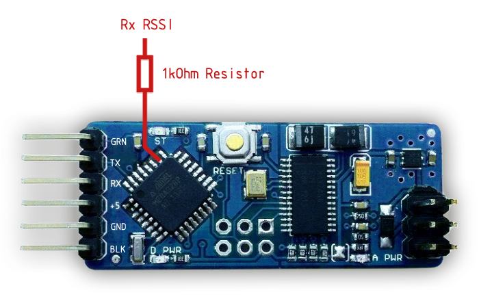

k大~各位飛友大家好~請問apm miniosd 的rssi信號是不是接在如圖的位置~謝謝
APM的RSSI是接在APM的A8腳(RSSI_PIN=8),如圖. 大大那張圖是給MWC或其他不支援Mavlink的飛控用的,不是刷官方MinimOSD或MinimOSD Extra.  詳情 回復 發表於 2014年8月10日 11:20 PM
