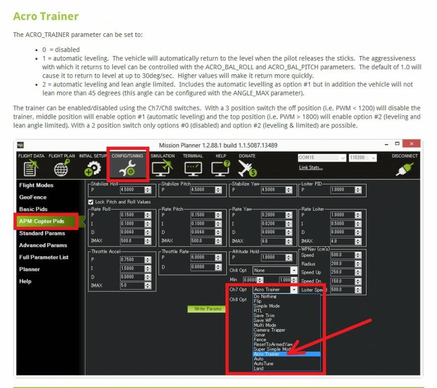

要再請教一下 ACRO MODE 的用法
是不是開啟 ACRO MODE 後會失去自穩跟定高的功能呢?
還有官網那邊 所謂ACRO TRAINER 是要設定哪些修正行為 , 因為它上面說可透過3段開關去啟用不同的修正行為, 這部分我英文理解能力有限, 而且沒玩過MWC 之類的空翻模式, 有點吃力~ 還希望有設定過的大大能白話說明一點!!

與Acro有關參數共5個.
#參數名稱     預設值       範圍   說明
ACRO_BAL_PITCH     1        0~3    ACRO模式下,俯仰軸(Pitch)的自平能力,值越大越快恢復水平(0=純手動).
ACRO_BAL_ROLL      1        0~3    ACRO模式下,橫滾軸(Roll)的自平能力,值越大越快恢復水平(0=純手動).
ACRO_RP_P        4.5        1~10   ACRO/SPORT模式下,俯仰/橫滾軸對舵的反應能力,值越大則反應越大也越快.
ACRO_YAW_P       4.5        1~10   ACRO/Stabilize/SPORT模式下,方向軸(Yaw)對舵的反應能力,值越大則反應越大也越快.
ACRO_TRAINER       2        0~2    訓練模式(0=關閉,1=機子會自平,2=自平+限制45度最大傾斜)
而ACRO_TRAINER也可以用一顆3段開關來控制,用來訓練基本的多軸飛行技巧.
開關位置則對應ACRO_TRAINER的0~2.

感謝 K 大說明..只是語意有點不明的是:
訓練模式(0=關閉,1=機子會自平,2=自平+限制45度最大傾斜)  <==限制 45度傾斜...意思就是不能翻滾了? 如果用1 模式 會自平..所以翻滾後機子會自平..但高度就會掉,是嗎?

限制45度是不能翻的.
Acro模式沒有定高也沒有GPS,高度及位置完全由玩家控制.
Acro就是所謂的"手動"模式,進階玩家用Acro來救機,新手用Acro來訓練飛行技巧.
現在已經沒多少人會飛Acro了,連起飛都有困難,只要機子一出問題都直接關控的.
