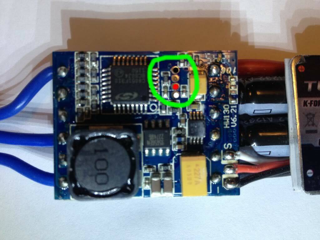

發表於 2014年8月1日 11:57 AM | 顯示全部樓層
本帖最後由 a523468 於 2014年8月1日 06:06 PM 編輯
Kris大請指導一下.我的ESC是好盈飛騰40A OPTO版本.要刷BLHELI的接點是否跟有內建BEC版本相同.而在燒製時自訂電變名稱該輸入什麼? 195941drd53zsglltgbrl5.jpg 感謝!!
焊點是一樣的,電變名稱只是供自己看而已,要怎麼命名隨自己高興囉!  詳情 回復 發表於 2014年8月1日 10:13 PM
