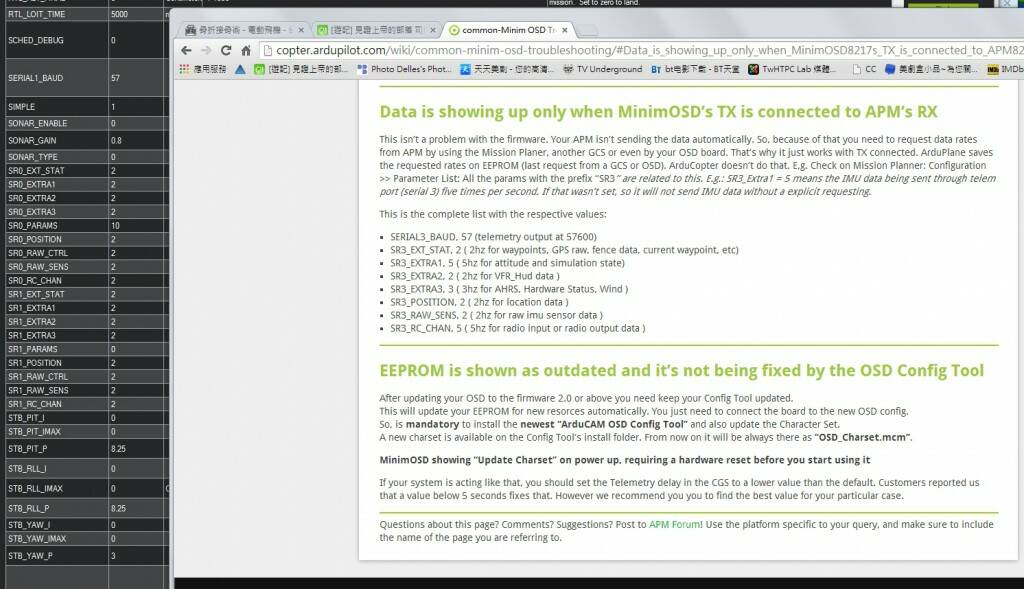

那邊有按過..一樣沒動靜..官網的說明那邊有一點搞不懂:
我的 LIST 裡 只有 SR0 跟 SR3 這組參數..沒有他所寫的 SR3
(圖中左邊是我PARAMETERS LIST 的列表,右邊是官網說明)
要是真的無解,可能放棄用MINIOSD 改掛 SKYLARK TINY 了..
因為APM的SR3跟Pixhawk的SR3命令衝突,所以把APM的SR3改名為SR1(僅改名,作用不變). 其實按那個[OSD按鈕]跟官網的MinimOSD設定那頁做的事是一樣的,就是要APM主動送出Mavlink封包,這樣MinimOSD就可被動接收封包,所以大  詳情 回復 發表於 2014年7月28日 12:34 AM
自問自答一下... 這裡找到答案了...不過要出門上班了..明天再試試看!! http://www.rcgroups.com/forums/showthread.php?t=1865775  詳情 回復 發表於 2014年7月27日 07:05 PM

 樓主| 發表於 2014年7月28日 12:34 AM | 顯示全部樓層
tangseng1971 發表於 2014年7月27日 06:36 PM
我的 LIST 裡 只有 SR0 跟 SR3 這組參數..沒有他所 ...

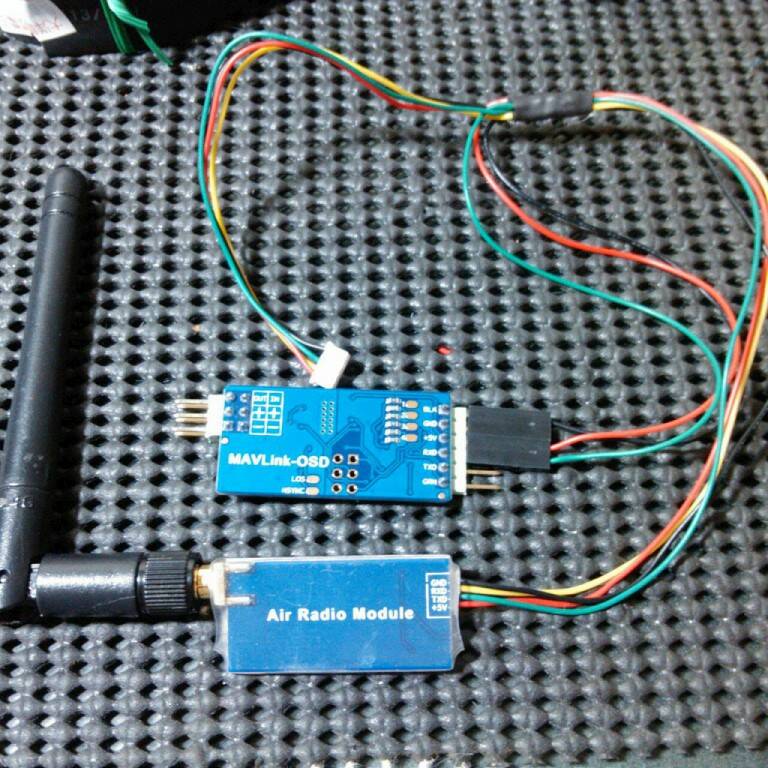

其實按那個[OSD按鈕]跟官網的MinimOSD設定那頁做的事是一樣的,就是要APM主動送出Mavlink封包,這樣MinimOSD就可被動接收封包,所以大大的設定是正確的.
或許可嘗試那篇的方法,不用數傳時MinimOSD接4條線,有用數傳則只接3條.
或是換一支MinimOSD或改刷MinimOSD Extra 2.4,正常狀況是不必這麼麻煩的,數傳沒開接3條線osd也會正確顯示才對.
如果使用數傳連線沒按Disconnect就直接拔電,必須1分鐘後再上電,否則畫面也是不會更新的.

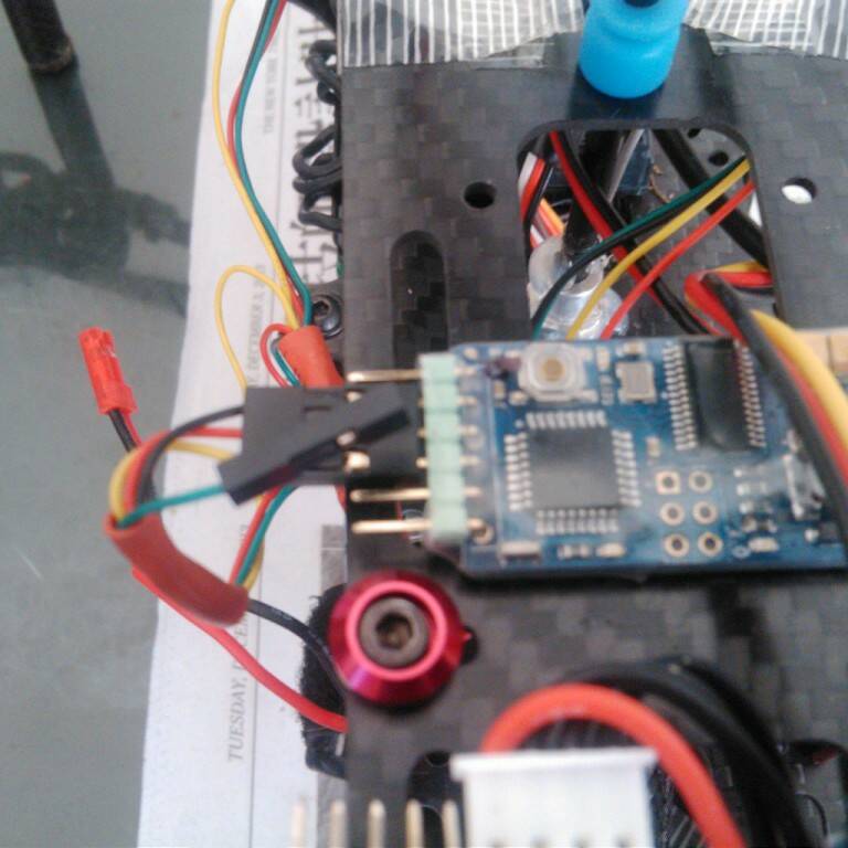

解決了!! 重新檢視網站上的線路排列發現原來我當初是串到綠色線, 今天多加一條黃色的線接上去就有數據更新了!! 多接的綠線沒剪掉,就直接用 3P 加1P 杜邦接頭留著, 不過我發現就算不開數傳綠線不接上去,OSD的數據還是  詳情 回復 發表於 2014年7月28日 04:52 PM

解決了!!
多接的綠線沒剪掉,就直接用 3P 加1P 杜邦接頭留著, 這樣在不開地面站的情況下也可以用OSD
