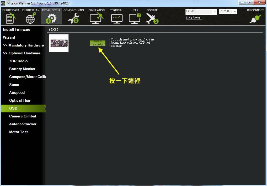

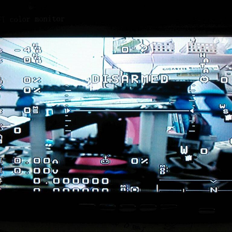

K 大要請教一下
最近終於添購7" 螢幕跟 MINIOSD 跟圖傳設備了, 但不打算空拍只想玩FPV
今天出去試了一下, 發現 兩個問題:
1.APM 的MINIOSD 需要開地面站才能用,有點不方便尤其有時候只是玩興起來穿越一下樹林,總不會隨時有筆電可以用
2.我的OSD 顯示界面TITLE 都會出來了,HEARTBEAT 那邊也有閃礫,表示有LINK 到了..但是....上面顯示的數據都不會更新!!! 是還要做什麼設定呢? 線路應該不會接錯吧? 都已經有畫面出來了..是哪裡的問題呢?
如果以上都不能解決..可以另找方案了..

 樓主| 發表於 2014年7月26日 10:36 PM | 顯示全部樓層
tangseng1971 發表於 2014年7月26日 04:06 PM
K 大要請教一下
今天出去試了一下, ...
參考圖片
那邊有按過..一樣沒動靜..官網的說明那邊有一點搞不懂: 我的 LIST 裡 只有 SR0 跟 SR3 這組參數..沒有他所寫的 SR3 (圖中左邊是我PARAMETERS LIST 的列表,右邊是官網說明)  詳情 回復 發表於 2014年7月27日 06:36 PM
