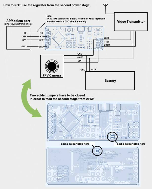

kris000 發表於 2013年10月25日 09:57 PM
那個只是接到圖傳及攝影機的12V(99%都是12V),而MinimOSD順便拿來降壓成5V供電給MAX7456(一顆單色AV疊加IC ...
再問一下K大,所以圖傳及攝影機要從哪裡供電呢?
還有K大說到12V也可以不接(不接時要焊2個點),請問是要銲哪兩個點,有點不太懂
 樓主| 發表於 2013年10月26日 02:37 AM | 顯示全部樓層
apeter 發表於 2013年10月26日 01:48 AM
還有K大說到12V也可以不接(不接時要焊2個點),請問是要銲 ...
底下兩張圖是兩種接法.

發表於 2013年10月27日 12:44 AM | 顯示全部樓層
kris000 發表於 2013年10月26日 02:37 AM
底下兩張圖是兩種接法.
感謝K大回覆
我不懂的地方在於如果用6S電池,圖傳及攝影機是12V的
這樣6S電池(22.2V)不就沒辦法接上去,圖傳及攝影機不就不能用了

 樓主| 發表於 2013年10月27日 01:19 AM | 顯示全部樓層
apeter 發表於 2013年10月27日 12:44 AM
感謝K大回覆
這樣6S電池(22.2V)不就沒辦法接上去, ...
這個跟APM還是OSD無關.
6S本來就要一顆DC-DC轉12V供電給圖傳或攝影機,也有人用一顆3S小電池單獨供電.
或是用一顆新出來的5.8g 2W圖傳(重量37g那顆),可以6S供電.
攝影機則用Gopro用5V供電.
