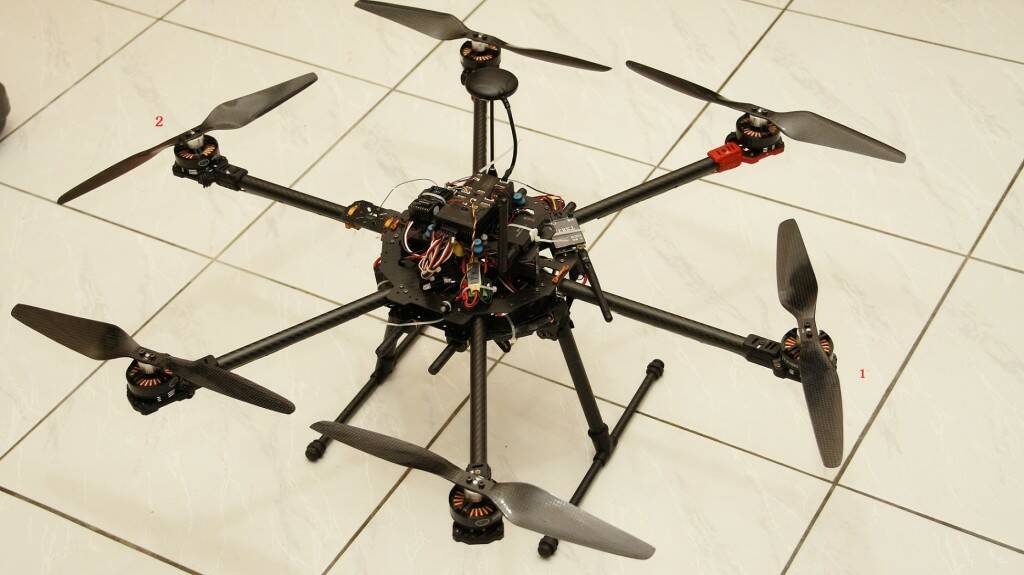

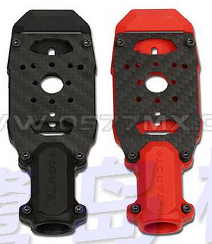

S大您好!剛好小弟的6軸就是690的,若要使用這台拆除1、2這兩軸當四軸來用事實上沒意義,1355槳已經緊繃大了,若要加大槳可能要把3、4、5、6軸的扣件
移位,鎖扣件的螺絲孔要自己鑽,極其搞剛
網拍上有賣跟小弟這種無刷馬達固定座不一樣的,直接換在大大的650上不用鑽洞軸距馬上變長
由於固定座比小弟的加長許多電變可直接綁在下面,不用擠在狹窄的中心版
但S大用650換馬達固定座會比690來當四軸來的容易,至於17吋槳是否上的了就不得而知
這篇文章有談到650更換新式馬達座的部分 http://www.rcgroups.com/forums/showthread.php?t=2046468 單隻腳可以增長60mm,原本最大17吋槳,改完變21吋!!  詳情 回復 發表於 2014年7月25日 11:39 AM

臉書上看到一位柯國森飛友分享可以不用鑽孔改四軸的辦法。有相片,看起來是改鎖旁邊的孔。
不過這個新的馬達座如果可以的話,那還是省錢省事多了,謝謝你告訴我。如果可行,省掉我很多麻煩。690mm應該可以上17吋槳沒問題,倒是不知道馬達固定座的孔和馬達合不合。Tarot用兩個鋁管夾和一片碳纖板那一款馬達座的孔位就和v3508馬達不合,我從舊機架上拿那一片來用。
