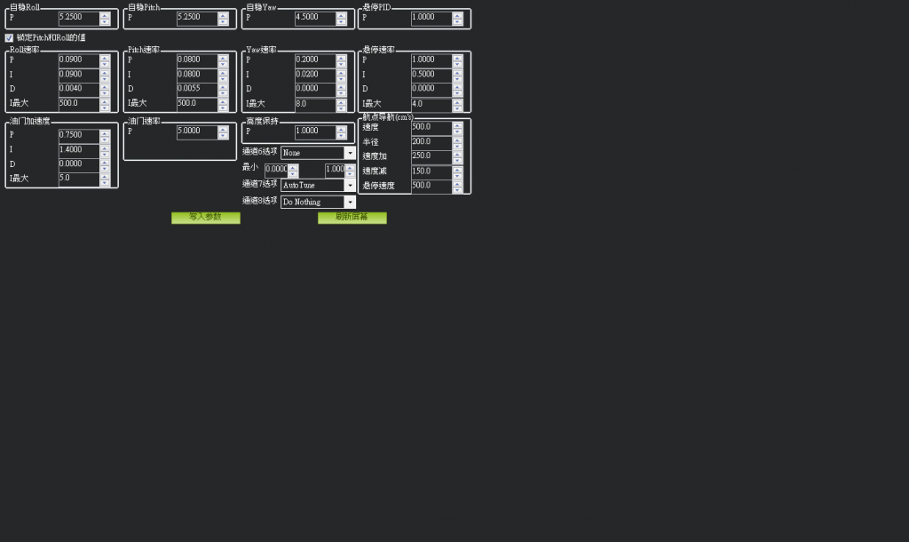

這個是我今天測試後的數據跟記錄
450機架,2212-930KV,3S-4400MAH
請問自穩跟定高是不是一定沒辦法定點,一定會一直飄移嗎?
飛行時,一直後偏,這是重心問題?  還是水平問題??

自穩和定高..沒GPS支援..當然會受重心及風的影響...
要釘在一點...請用Loiter
附上我的 650機架, APM2.6, 390KV馬達, 6S電池, Loiter模式的影片

說到重心,上方都放控制板滿了,重心該怎抓呢?  反過來從下方抓重心,這樣ok嗎?

小台的機子要調整到很穩其實不太可能,盡力就好了!
影片中的機子都有一定重量且動力充足,光是重量+動力這兩項就佔盡便宜,加上適當的平衡及調整很容易就達到很好的效果.
自穩或定高模式一定會偏的,要做到無風時儘可能不要偏太大,要完全不偏是不可能的.
水平問題跟校準Acc有關係,如果校準就沒水平那事後把機子弄平也沒用,校正ACC水平儀是必要的,而且在裝馬達時就要確保馬達是完全水平的.
重心也會造成無風偏移,例如某個軸向特別重(電池或雲台之類),我的方法是用兩支起子靠在馬達下方舉起機子,並調整電池的位置.
震動也會造成ACC/GYRO誤判,震動來源有 機架虛位/槳/馬達,至少要做到不減震時ACC(XY)在+-3,ACC(Z)在-15~-5間,這個做沒好其它也不會好.
