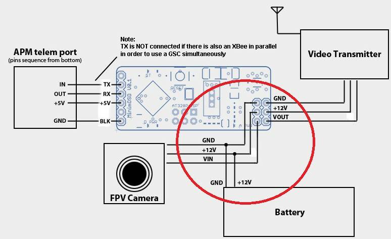

K大您好,那所以MinimOSD可以接到6S的電池嗎?
我看MinimOSD的電壓輸入只有12V而已
懇請K大賜教,感恩
MinimOSD沒有任何的感應器,它的所有資訊來源都是APM告訴它的.
而APM的電源模組有支援到6S及90A電流,當然APM告訴MinimOSD的電壓是6S(如果電池是6S)囉~

那在MinimOSD官網的圖片中,我用紅色圈圈的部分,用6S電池的話要怎麼供電?
那個只是接到圖傳及攝影機的12V(99%都是12V),而MinimOSD順便拿來降壓成5V供電給MAX7456(一顆單色AV疊加IC)而已.
其實MinimOSD只要5V就夠了,那個12V也可以不接(不接時要焊2個點),只是接了可以方便給攝影機供電,跟MinimOSD最大支援電壓無關,OSD就是5V就夠了.
