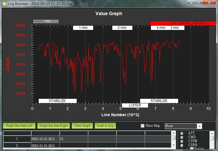

K大 今天飛一飛不知道是不是天氣太熱~
第二顆電池給我蓋碗公~~還好我飛得很低~
可以幫我看一下嗎?
2014-06-19 17-37-01.rar
97.21 KB, 下載次數: 888
萬用錶量一下Vcc(例如GPS的正負極),看看是不是如log顯示的3.6V~4.5V之間. 正常Vcc範圍在4.6~5.25之間,低於4.6V結果不可預期,高於5.25V燒掉MinimOSD,高於5.5V燒掉負責PPM Encoder那顆MPU. 如果真如log顯示,則量一下  詳情 回復 發表於 2014年6月20日 01:57 AM
 樓主| 發表於 2014年6月20日 01:57 AM | 顯示全部樓層
本帖最後由 kris000 於 2014年6月20日 02:10 AM 編輯
xjapansork 發表於 2014年6月19日 06:38 PM
K大 今天飛一飛不知道是不是天氣太熱~
正常Vcc範圍在4.6~5.25之間,低於4.6V結果不可預期(例如突然全油門往上衝/突然往一邊飛去),高於5.25V燒掉MinimOSD,高於5.5V燒掉負責PPM Encoder那顆MPU.
如果真如log顯示,則量一下電源模組接頭旁邊那顆二極體,的前後電壓.

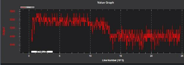

大大最好再測試看看Vcc,因為電壓異動幅度高達1V(應該要小於0.3V),好盈這顆BEC我用過,不會這樣才對,可能有其他問題,也不排除BEC壞了,APM要穩定不出怪問題首先供電要穩定.
Test: VCC = WARN - VCC min/max diff 1.071v, should be <0.3v
Power Module有帶BEC的都蠻爛的,目前我只發現一款(5.5V輸出的)可以用,其他的(5.3V)要拼人品,我是不敢用...
用在3S還OK,用在6S電壓劇烈波動,干擾還超級大!

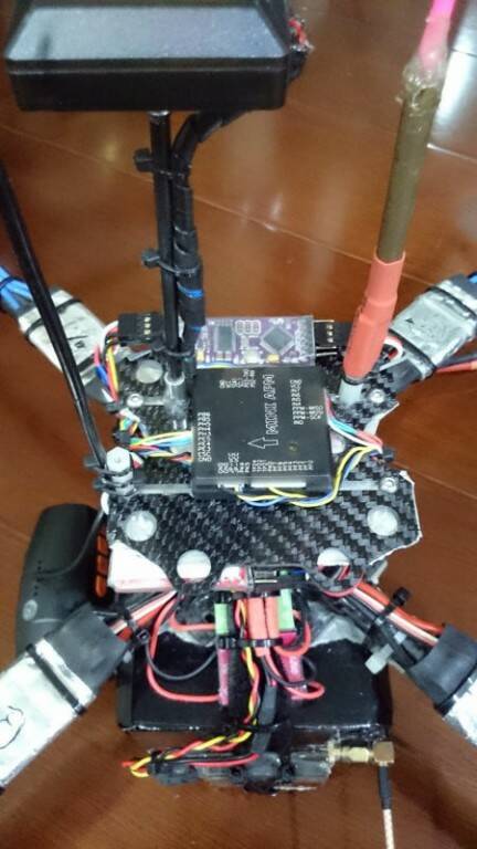

我APM那台機子是外掛一顆BEC(如圖,粉紅色鋁殼那顆 5.1V 1.5A),用在6S電壓波動<0.1V,直接由Input(接收機)輸入,不經過那顆二極體.
如果使用5.3V~5.6V的BEC則要由Output(或PM接頭)輸入,經過二極體壓降0.6V後就剛好5V附近,若BEC是5.3V的就比較頭痛了,因為5.3-0.6=4.7V,如果電壓波動大一點的就低於臨界了,所以APM最好是選5.5V輸出的BEC.
APM+BEC
APM+BEC
BEC Vcc曲線圖
BEC Vcc曲線圖

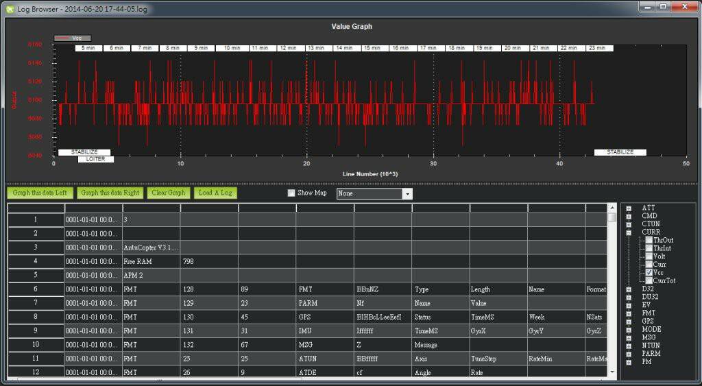

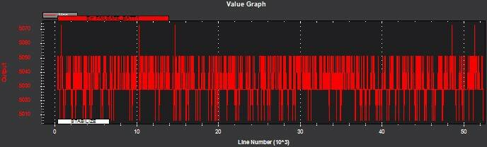

這是 都由INPUTS端輸入 以下為小弟目前手頭上有的 第一顆為好盈 BEC 5V 3A JUPU 切5V 第二顆不知名 BEC 5V 1.5A 無JUPU 小弟之前摔下來 是好盈那顆 接OUT端 到碗公的~ 現在如果要接到INPUTS端 用哪顆比較好 1.5A  詳情 回復 發表於 2014年6月22日 01:15 AM
發表於 2014年6月22日 01:15 AM | 顯示全部樓層
kris000 發表於 2014年6月21日 01:23 AM
大大最好再測試看看Vcc,因為電壓異動幅度高達1V(應該要小於0.3V),好盈這顆BEC我用過,不會這樣才對,可能有 ...
這是 都由INPUTS端輸入
以下為小弟目前手頭上有的
現在如果要接到INPUTS端
用哪顆比較好 1.5A夠嗎? 還是在買一顆3A的?
我這顆好盈 波形掉那麼大 是不是掛了~_~
以上 無刷 跟電變 皆無通電~
        遙控器 油門 50%~100% 訊號輸出
       機身 搖擺~~測試出來的
好盈那顆應該是掛了,最好別用. 如果5.3V由Input輸入也不建議,只要電壓稍微再升高一些,Mavlink的字型會被衝掉,有時要重燒字型會發現bootloader也不見了. 由Output輸入則要看板子上用的是什麼二極體,如果壓降是0.3V的  詳情 回復 發表於 2014年6月22日 08:52 PM
