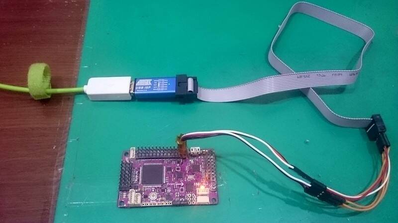

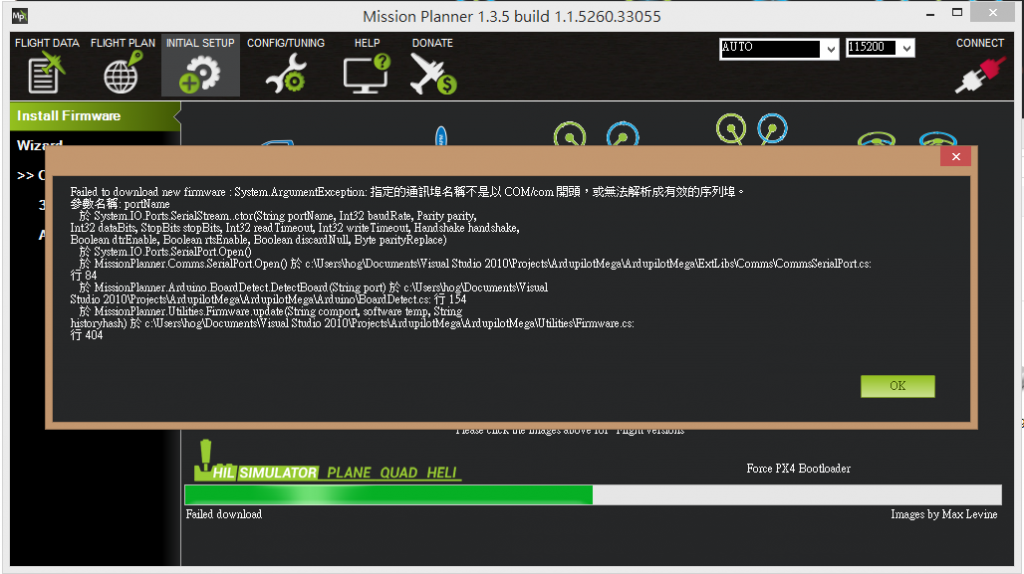

K大你好之前跟你報告過小弟的APM有問題最近拿出來再試試重燒韌體但是怎麼也連接不上,刪除設備後在插上USB它會自動安裝驅動可是在MP
上要重灌韌體就是一直出現這錯誤訊息~代表APM掛了嗎?
可能Bootloader壞了,必須重燒...如果重燒後仍然如此,可能板子壞了,要檢查才會知道壞在那里... 注意:刷機有風險,請謹慎進行,千萬不要接錯線. 重燒APM Bootloader很簡單,只要一支USBasp即可(露X一支賣台幣115~150左  詳情 回復 發表於 2014年6月4日 03:50 AM
 樓主| 發表於 2014年6月4日 03:50 AM | 顯示全部樓層
spacecraft 發表於 2014年6月4日 12:32 AM
K大你好之前跟你報告過小弟的APM有問題最近拿出來再試試重燒韌體但是怎麼也連接不上,刪除設備後在插上USB它 ...
重燒APM Bootloader很簡單,只要一支USBasp即可(露X一支賣台幣115~150左右),燒錄器有分6Pin及10Pin頭,APM用的是6Pin所以只要引出6Pin接上即可.
燒錄器Pin腳標示在外殼上(或說明書也有寫),引出時千萬別搞錯正負極.
APM板子的A12,A13(就是最後兩排,如圖一)是燒錄腳,如果找不到就把板子翻過來,看到焊接的點是方型(其它焊點為圓形),則方型那支腳就是Pin1(MISO).
(1)MISO   (2)VCC
(3)SCK     (4)MOSI
(5)RESET (6)GND

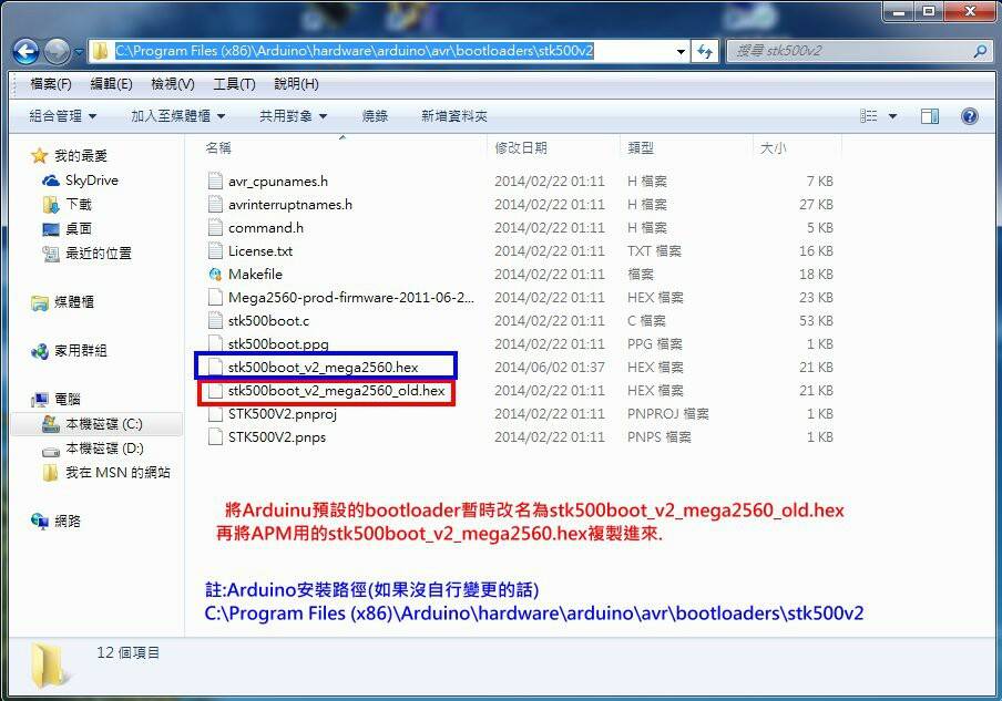

4.APM用的Bootloader檔,GitHub下載點.
https://github.com/sigman78/ardupilot-mega/blob/master/Tools/APM2_2560_bootloader/stk500boot_v2_mega2560.hex
如果不知道怎麼用GitHub抓下來,則解壓縮我的附件,再照著圖中的步驟進行.

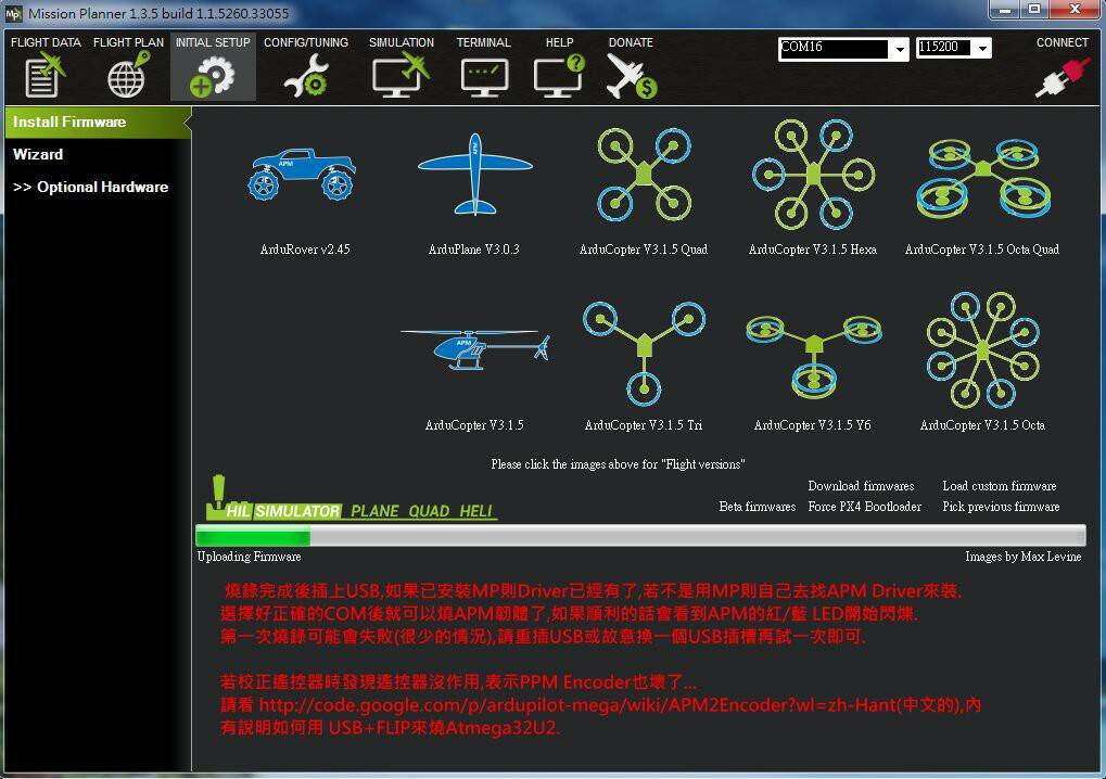

APM板子上有另外一顆Atmega32U2,負責遙控器PPM編碼的,如果全部都完成了卻發現遙控器不能用,則必須燒PPM Encoder,燒法直接看這篇即可(中文的).
http://code.google.com/p/ardupilot-mega/wiki/APM2Encoder?wl=zh-Hant
註:除非是自己焊的新板子,否則我還沒碰過壞PPM的,所以此步驟一般人不會用到.
連接USBasp與APM
連接USBasp與APM
替換Bootloader
替換Bootloader

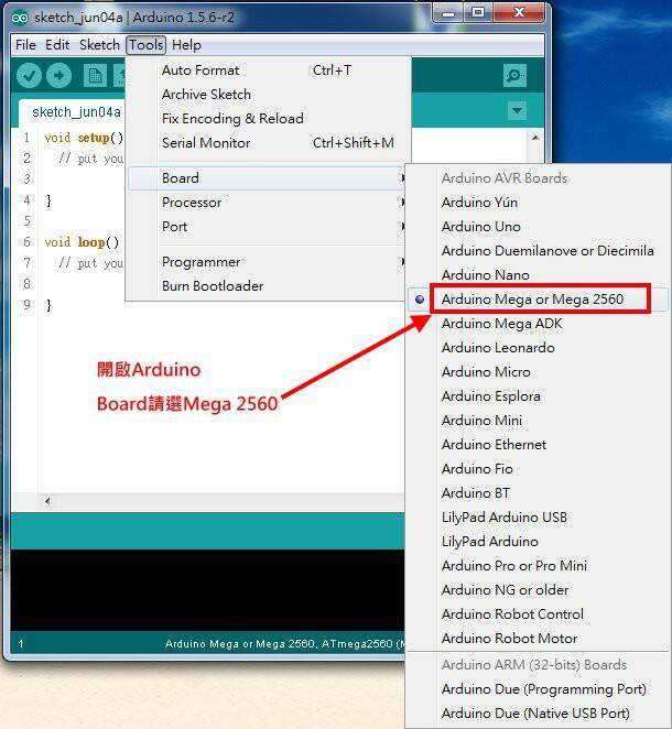

選擇板子種類
選擇板子種類

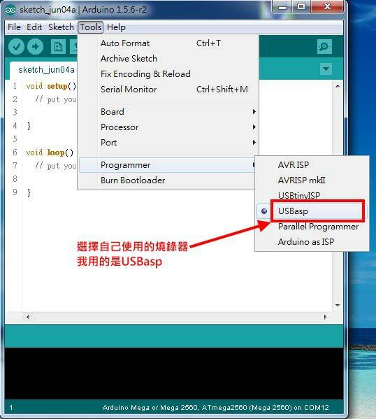

選擇燒錄器
選擇燒錄器

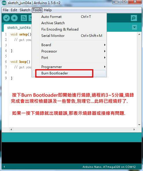

開始燒錄
開始燒錄
完成
完成

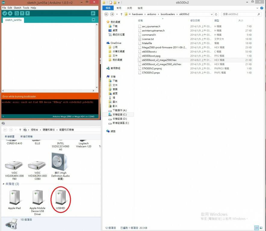

K大你好!真是枉費K大文章這麼用心寫給小弟卻還是試不成功
上圖紅圈則是小弟的USBISP不知道這隻是否不支援呢?可否給小弟關鍵字去買呢!
那出錯的訊息為:Error while burning bootloader
avrdude: error: could not find USB device "USBasp" with vid=0x16c0 pid=0x5dc
Arduino上面顯示找不到USBasp裝置... 會不會是USBasp的Driver裝錯了呀! 如果要重買,露X搜尋"USBasp"排在第一個那個NT$115就是囉! 下標後別忘了跟賣家要Driver及相關軟體. 如果也有PX4或Pixhawk將來也可能會重燒boo  詳情 回復 發表於 2014年6月5日 11:49 PM
