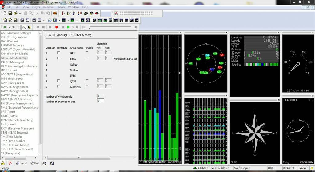

kris000 發表於 2014年5月24日 02:16 AM
新買了一顆NEO-7P,跟6H一起放在窗邊跑了幾個小時,定位效果確實比6H好.
PDOP重開U-Center並以38400BPS來連線 ...
K大大
GPS 6H  3DRu-bloxGPS寫的最佳化參數檔,插回去APM 抓不到衛星 真是昏了 因該是沒連上 GPS 上面的燈號都亮著 沒有閃爍, 插電後APM 只有開機閃藍幾下後 就不亮
PX4遇到毛毛雨後就怪怪 上個星期又買了APM2.6要來測試 ,前一陣子都在測試 18650 和DJI V2 雲台 終於比較OK 所以有空可以再測試 APM)
我照您的步驟 可以寫入 沒有問題
1,9600BPS,請用9600來連線.
2.PRT(Port):Target=1,Protocol In=0+1+2,Procol Out=0+1,Baud=38400
3.RATE(Rates):Measurement Period=250ms (Enter
後其它幾項會跟著變
4.
儲存->拔電->重開U-Center並以38400BPS來連線
此時如果不幸發生無法連線(拔電後參數無法保存),請再次以9600BPS連線並重做以上步驟,再將參數匯出成檔案再把檔案匯進來,儲存時會出現一個視窗,按著Ctrl把項目全選,通常這樣就可以成功儲存,且下次都能順利儲存
在軟體u-center上面可以看到有在抓衛星,但是插回APM 就沒動作
請教一下
.如何還原到出廠值
2.如何整體重新設定
3. 這裡面的參數都沒有
4.GPS 的設定參數 真的不懂 只能照您寫的數據和參數去設定麻煩K大大
請照著圖片的步驟做一次(不要用3DR那個txt檔),除了圖中的參數其它都不要改(用預設值即可) 如果步驟都對了,u-center也定位正常,若還是不能用則問題出在APM.  詳情 回復 發表於 2014年5月30日 10:38 PM

twwcom 發表於 2014年5月30日 08:53 AM
K大大 我GPS 6H  用3DR為u-blox的GPS寫的最佳化參數檔,插回去APM 抓不到衛星 真是昏了 因該是沒連上 GP ...

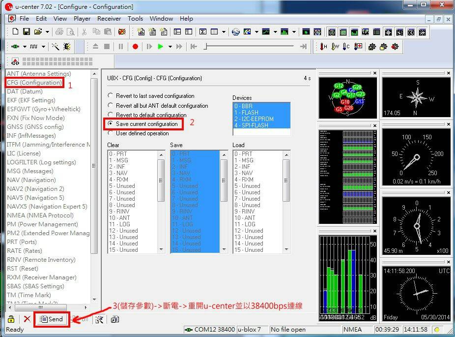

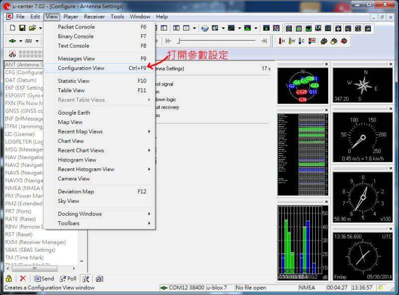

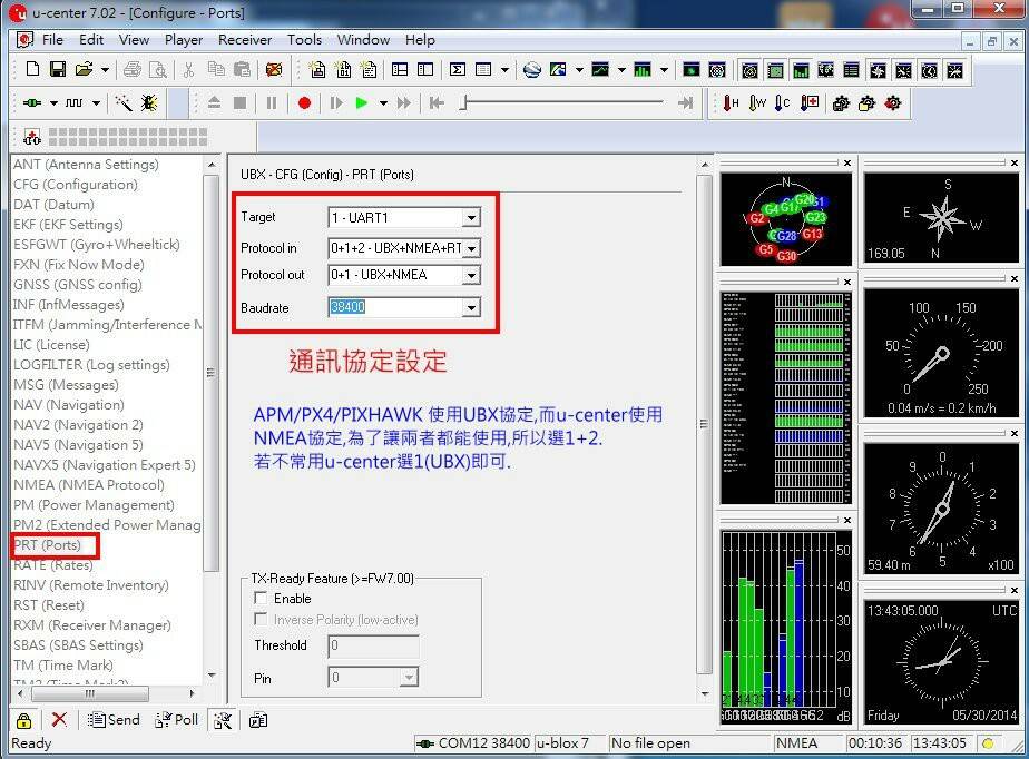

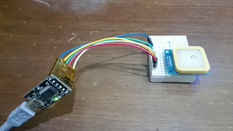

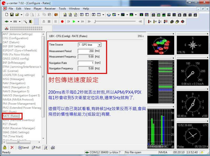

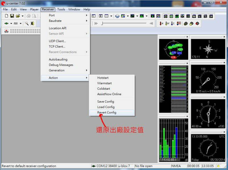

連接GPS到FTDI
連接GPS到FTDI
還原出廠值
還原出廠值
打開參數設置
打開參數設置
通訊協定設置
通訊協定設置
封包速度設定
封包速度設定
儲存參數
儲存參數
