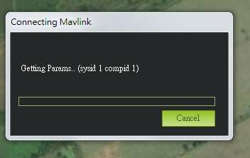

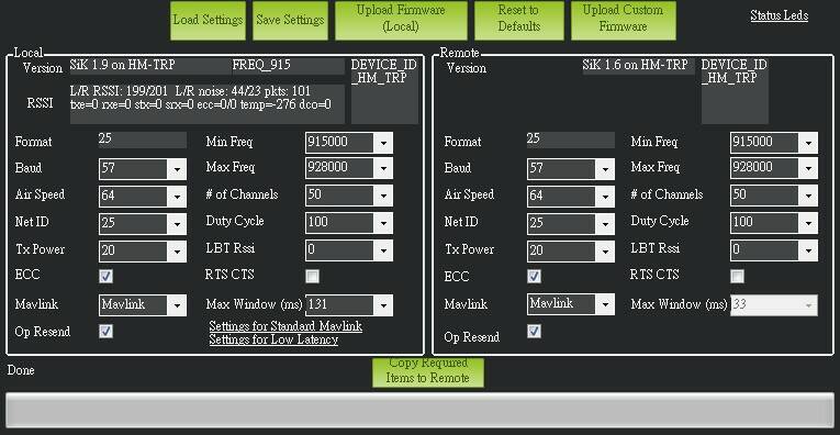

昨天撞樹炸機, 修好飛機後 發現GPS連接到外部地磁的線斷了,晚一點去找材料接回去
另外數傳也連不上了...一直出現這個訊息..但又聽到語音說收不到衛星(在室內),等待一段時間後就自動斷線..換一台電腦跟另一台飛機也是一樣
但是用 LOAD SETTING 跟 COPY TO REMOTE 都可以連線..後來發現LOCAL 端的版本是 1.9 , REMOTE 端是1.6 ..是因為這個原因嗎?? 之前沒有注意過這個訊息...現在變成無法連線了~
3DR Radio最好兩邊都是最新版的Firmware,可以把遠端那顆插到FTDI再用Mission Planner更新Firmware. 理論上只要版本不要差太多NetID及設定一樣,是可以連線的,所以可能有摔壞(或摔斷)其它東西喔!  詳情 回復 發表於 2014年5月26日 11:20 PM
