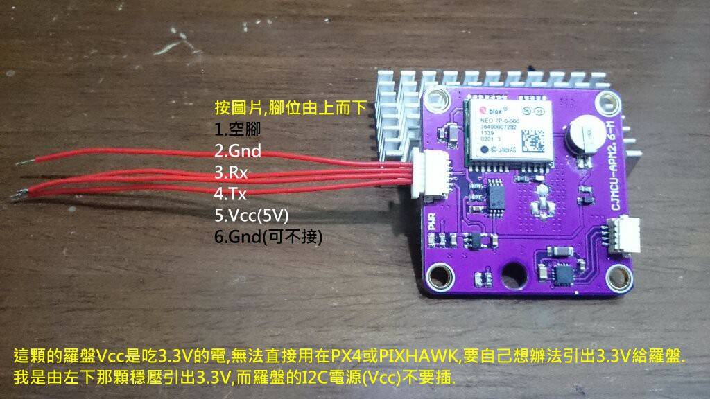

新買了一顆NEO-7P,跟6H一起放在窗邊跑了幾個小時,定位效果確實比6H好.
PDOP<=2.0米
HDOP<=1.1米
但參數要自己改一下,由於這顆沒標示Vcc/Rx/Tx/Gnd且線是APM舊版GPS用的6Pin頭.
要自己想辦法轉接到FTDI才能用U-Center調參,且頭跟PX4/PIXHAWK不相容,要自己改.
羅盤的I2C電源也跟PX4/PIXHAWK的5V不相容,也要自己改為3.3V(用APM的人則不必改).
收到貨時參數似乎蠻怪的,HDOP沒見過低於5米的,更新率也超慢,可照著下面方法調整.

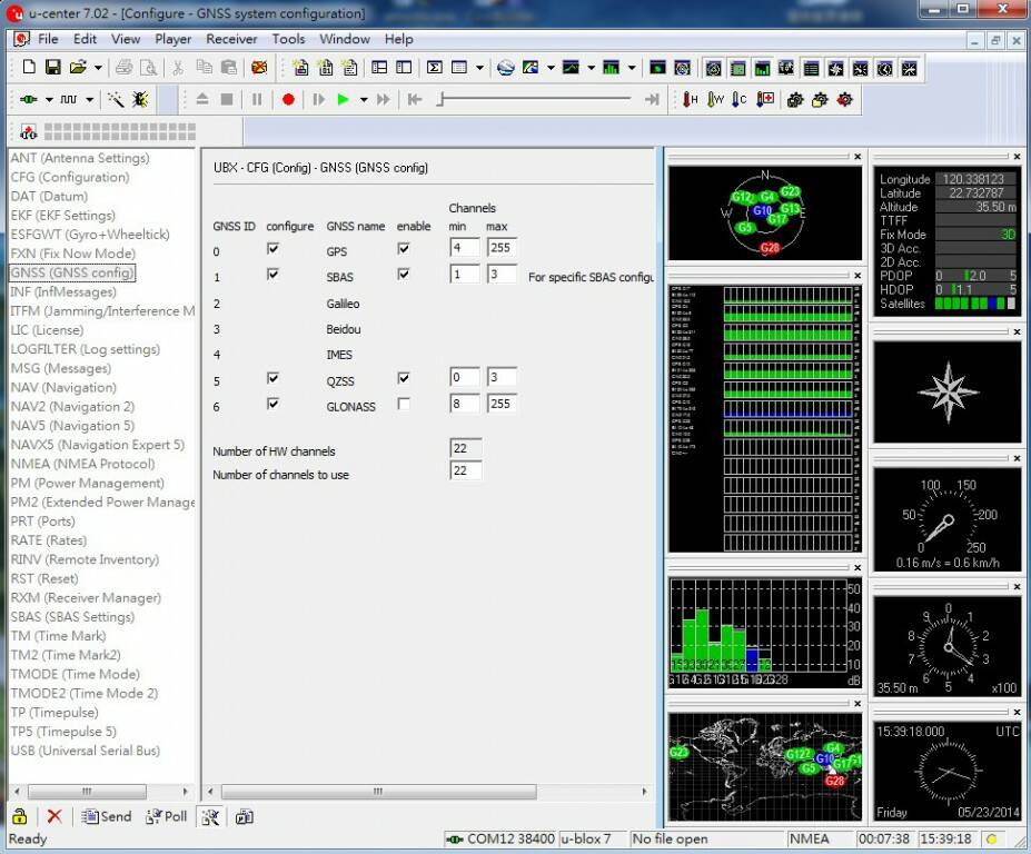

1.用U-Center還原出廠值,預設是9600BPS,請用9600來連線.
2.PRT(Port):Target=1,Protocol In=0+1+2,Procol Out=0+1,Baud=38400
3.RATE(Rates):Measurement Period=250ms (Enter後其它幾項會跟著變)
4.儲存->拔電->重開U-Center並以38400BPS來連線.
   此時如果不幸發生無法連線(拔電後參數無法保存),請再次以9600BPS連線並重做以上步驟,再將參數匯出成檔案再把檔案匯進來,儲存時會出現一個視窗,按著Ctrl把項目全選,通常這樣就可以成功儲存,且下次都能順利儲存.
註:NEO-7P不能用3DR那個TXT參數檔覆蓋喔!
