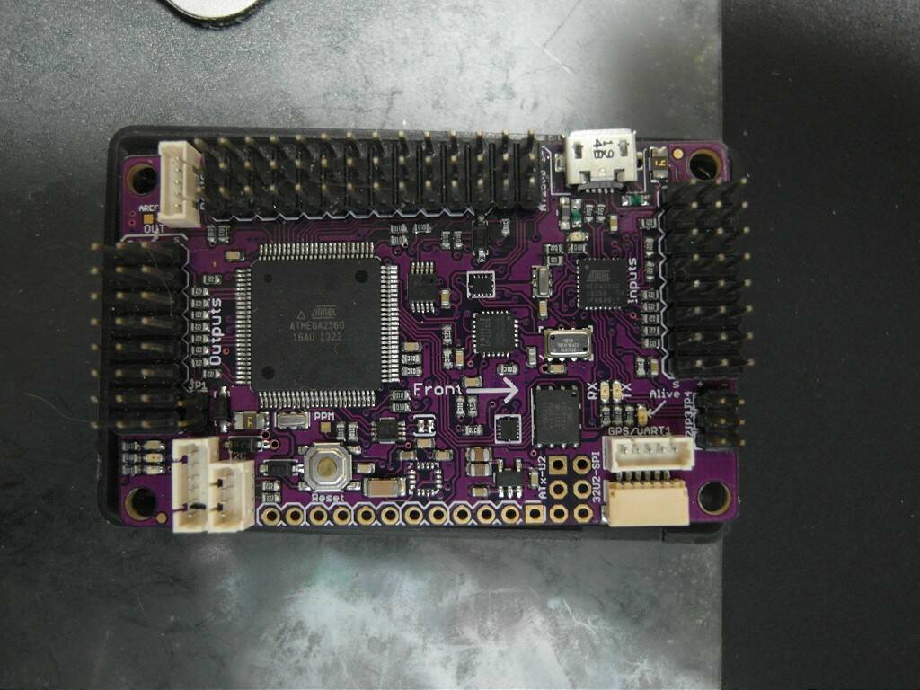

因為光接MP 觀察發現高度一直在飄..早上決定把飛控外盒拆開..發現裡面沒有包海棉...
問一下 K 大..海棉要包哪一個元件? 還是整個都鋪上?? 有什麼建議的材質嗎? 手邊有墊電腦主機板薄的,還有包電子材料硬一點的..再來就是EPE厚一點但看起很澎鬆那種包材..

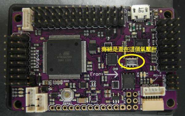

氣壓計位置如N大那張圖,海綿可用較密孔的,例如馬達包裝盒內/洗車用的海綿塊,或是廚房找一找洗碗用的海綿,剪比盒子高再蓋起來即可,然後用MP觀察高度不會亂跳就OK.  詳情 回復 發表於 2014年5月24日 12:39 AM
借你的圖片,假會代答一下!至於用什麼海綿,我就不敢建議了!  詳情 回復 發表於 2014年5月23日 10:12 PM
