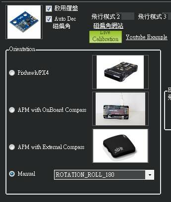

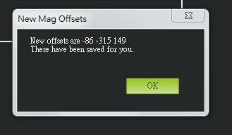

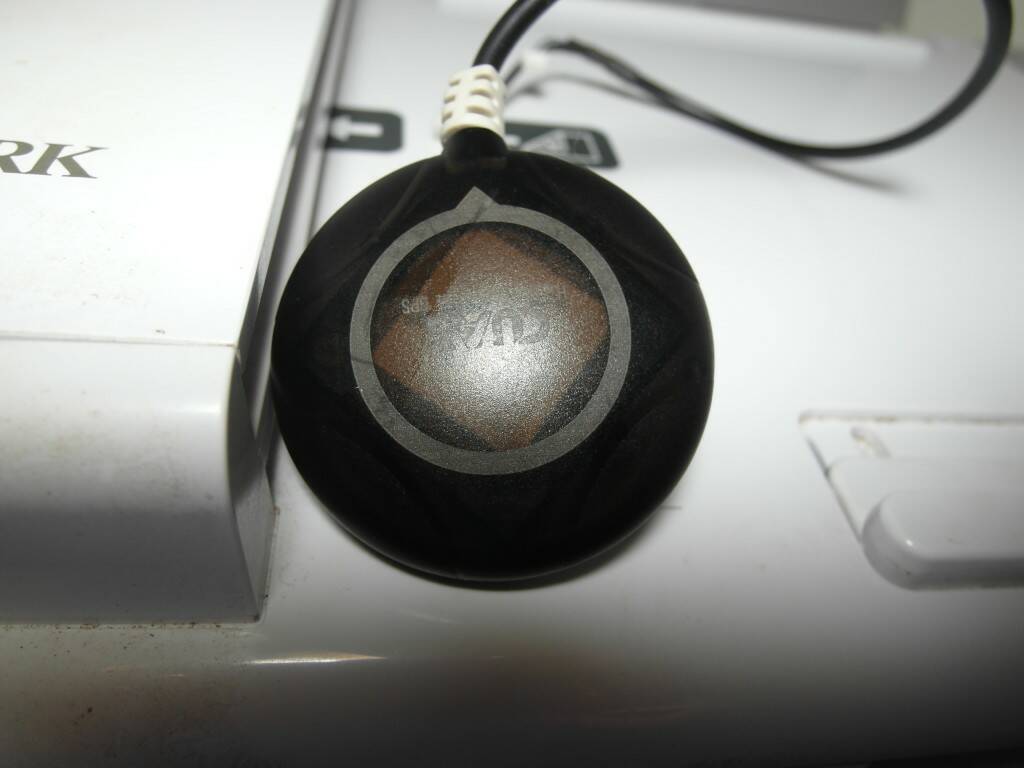

K 大 , 我這邊就有這個問題..因為從別人接收一顆 CUAV 的6M GPS , 上面標示不明顯,有在淘寶問他們客服,回覆就說依照連接線朝機尾安裝
但是在MP 做地磁校正每次得到的值都超過 正負30以上, 不管有沒有選 ROLL_180 ,只差在正的跟負的,也會像您所說的每邊轉起來圖示都縮在一個面上而不是球形..
這一顆裡面有羅盤嗎? 拆開外殼看一下,確定羅盤是在GPS天線同一面(Roll None)或是天線反面(Roll 180),如果不知道羅盤是那顆IC,拍照片上傳. 如果Roll有變更,當下校準可能只有一面,將APM重新開機&MP關掉再重連,再執行一  詳情 回復 發表於 2014年5月23日 01:41 AM
如果Roll有變更,當下校準可能只有一面,將APM重新開機&MP關掉再重連,再執行一次校正就會圓了.

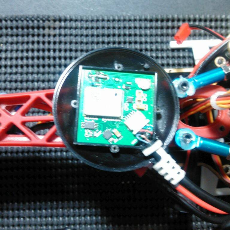

我拆開過了, 是GPS陶磁那塊朝上, 但它安裝的方向跟接線盒是呈菱形的,所以才分不清楚方向 照片是底部的..另一面就是GPS陶磁.. 原來MP 要重開..難怪我一直校正都是這樣..我再試試  詳情 回復 發表於 2014年5月23日 02:02 AM
這顆羅盤跟線是平行的,所以選Roll 180且出線朝機尾沒錯. 大大的APM是2.6沒錯吧! 沒內建羅盤的版本(或2.5版已將內建羅盤斷開).  詳情 回復 發表於 2014年5月23日 02:16 AM

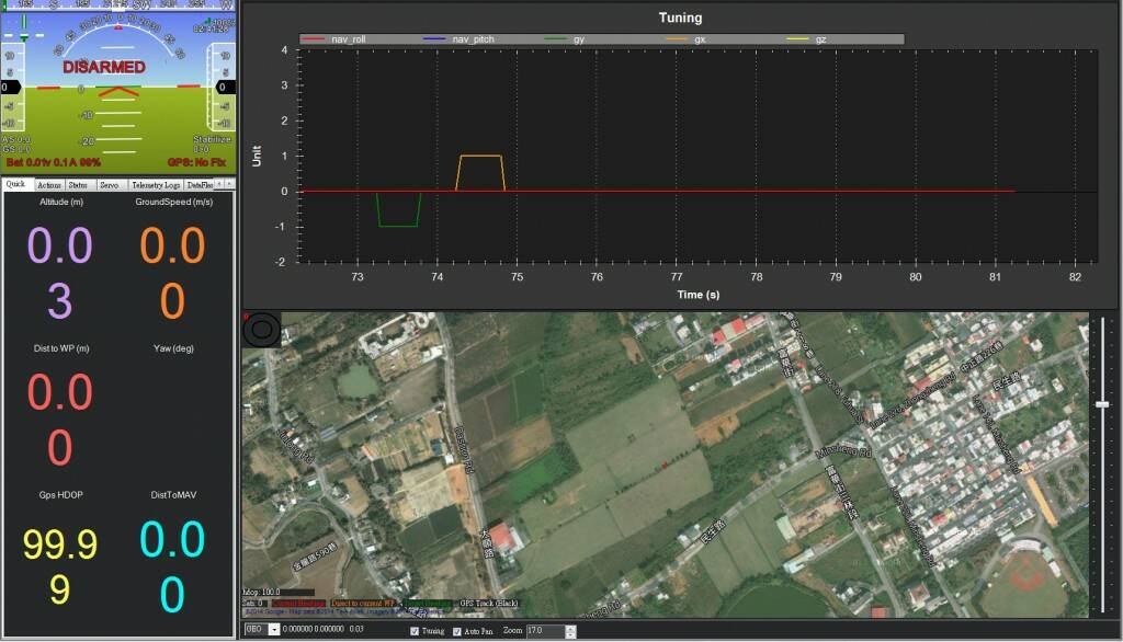

另外在MP 主畫面裡下方有一個" TUNNING"的選項, 勾了後就跑出畫面的曲線圖,隨著時間久所有線都會回到 "0" , 這個是做什麼校正的?
