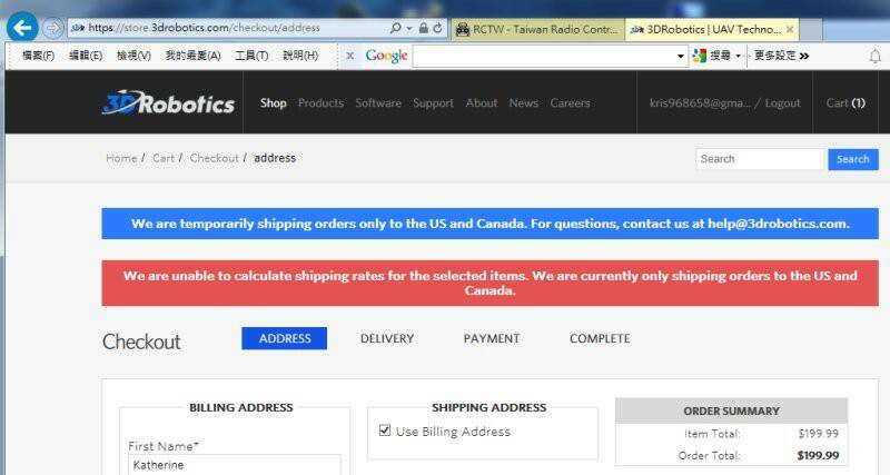

 樓主| 發表於 2014年5月20日 04:37 PM | 顯示全部樓層
henri 發表於 2014年5月20日 01:02 PM
kris000大是在哪個網站買的?我之前買沒有說不賣國外耶...
我在這買的...https://store.3drobotics.com/
同一個網站呀!
要填完地址才會出現這個畫面,不接受國外訂單.
Shipping Address另外填也一樣,不寄國外!
uki
  發表於 2014年7月26日 12:26 PM
我是一個多月前買的,那時還可以,剛剛試了一下,果然不行,不過他是說暫時只送美國跟加拿大,希望過不久會恢復...  詳情 回復 發表於 2014年5月21日 10:39 AM
