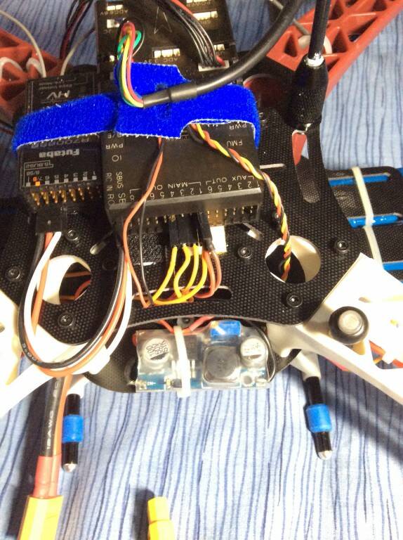

電變油門線可有接錯? 如果油門只接一條(白線),那黑線可確定有共地?
拍一張油門線到PIX的相片,可能比較好找原因.
我之前PX4順序也搞錯沒聲音,有一次是SD卡沒插進去.
淘X買的PIX只是有些無法用MP更新,但操作應該沒問題呀!

K大你好電變只拉訊號線接飛控而已 BEC還沒買供電暫時用降壓模組提供5V拉過來  詳情 回復 發表於 2014年5月16日 10:43 PM
發表於 2014年5月16日 10:43 PM | 顯示全部樓層
kris000 發表於 2014年5月16日 10:21 PM
拍一張油門線到PIX的相片,可能比較好 ...
K大你好電變只拉訊號線接飛控而已
把電變油門的地線(黑線)也插到PIX的GND看看.  詳情 回復 發表於 2014年5月16日 10:56 PM

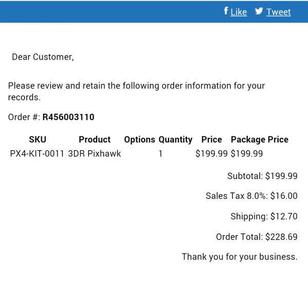

即然是開源的硬體及軟體,3DR搞這個小動作是有點賤,但也不是完全沒道理.
他這樣可以確保只通過審查的板子自動更新,可避免一些零件偷很兇的板子更新後出問題.
目前就看比較大的廠家交涉能力了,我覺得"假裝"成3DR生產的板子不是辦法.
而且品質真的有差,有些Pin腳有問題,對於我這種要使用全部功能的人困擾很大.
還沒解決之前只好跟3DR買了.
uki
  發表於 2014年7月26日 12:27 PM
K大你買的是沒外殼的,網購外國人為何還要加8%的稅 有點過份  詳情 回復 發表於 2014年5月19日 12:04 PM

K大你好只有接上接電變地線試過了沒差別於是昨晚花了一晚把4個電變的訊號線、BEC正負線 全部重新做過,也在掏上找到了燒寫程式不過只支援PC,燒了5月16的韌體之後,光連線真是沒幾 秒就斷,連到火大QGroundControl、Miss  詳情 回復 發表於 2014年5月17日 10:00 PM

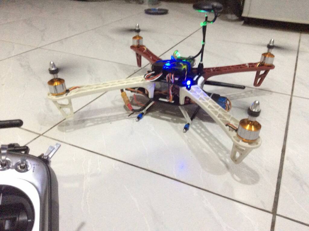

秒就斷,連到火大QGroundControl、MissionPlanner無論是PC版MAC版用USB線、數傳都要一直
重連,索性天已經微亮睡醒再說吧!今天一起床5月17新版韌體又發了當然二話不說先燒再說,說
實在也不知道是怎樣,斷線變得比較沒那麼容易,在PC上弄得很不順delay很大,於是接在MAC上,說
也奇怪那水平居然會跟著紅白機動了,連線雖然也會有警告語音說斷線,但比昨天好太多嚕,隨既把
D大教的油門校準先教再說,無刷終於叫了!隨後校準了其他的雖然教到一半常斷線但是總算教完
可以解鎖,熟悉的ARM後槳馬上旋轉,6吋三葉槳感覺沒比13吋槳那麼讓我錯愕,於是在房間飛了
2200mah、5200mah各一顆剛燒沒調,升空離地沒問題明顯覺得雖然會飄不至於像APM2.6那樣
原本都快放棄了居然被我搞好!改天再去戶外遛一下AutoTune!
接S.BUS2這FailSefe沒法設定這真的無法解決嗎?難不成叫小弟換掉FUTABA原廠接收?
S大有幾個問題請教 1. 因你的飛控pixhawk可能購至同一賣家,你的燈號如GPS鎖定和煤鎖定是什麼顏色? 2. 你用Futuba S Bus 接收機可設定失控自反嗎? 我一直都設不出來  詳情 回復 發表於 2014年5月21日 10:12 PM
不必換接收買個PPM encoder 將1~8 ch pwm 轉換成 ppm 就成了  詳情 回復 發表於 2014年5月19日 11:55 AM
要插USB必須把數傳插頭暫時拔掉且選115200BPS,否則會一直斷線或delay. 只接數傳也會頻頻斷線我就想沒有了,我買的PIX在路上了,到時再看看會不會有這些毛病. 我看S大用的是Futaba 8動Sbus接收,這顆接收每個CH都可以設  詳情 回復 發表於 2014年5月17日 10:43 PM
