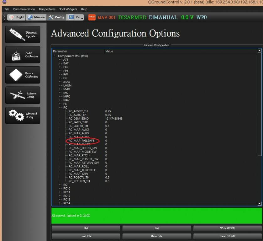

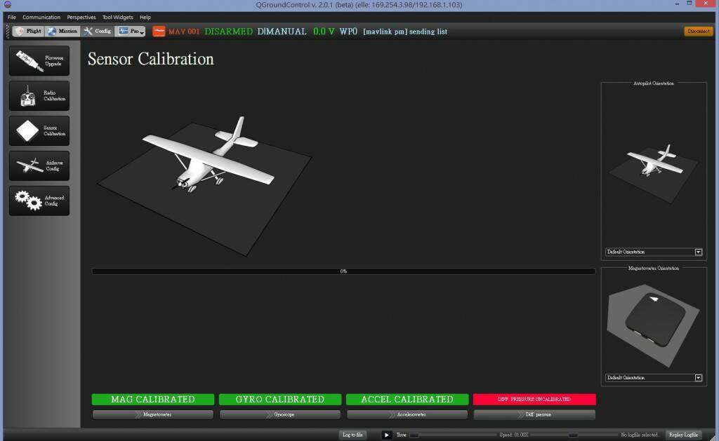

小弟這PixHawk韌體應該太新吧只能在QGroundControl更新,K大
說的已經把接線改過接了就抓到我的位置,但校準好幾次都顯示
校準成功,但上電馬達還是沒反應這版本的飛控非得用QGroundControl嗎?買來時接Mac或是PC版的MP都沒作用!
電變油門線可有接錯? 如果油門只接一條(白線),那黑線可確定有共地? 拍一張油門線到PIX的相片,可能比較好找原因. 我之前PX4順序也搞錯沒聲音,有一次是SD卡沒插進去. 淘X買的PIX只是有些無法用MP更新,但操作應該沒問  詳情 回復 發表於 2014年5月16日 10:21 PM

你有做羅盤校正,陀螺校正,發射機各動 ...
D大你好!小弟這TELEM 1跟TELEM 2量出來的電壓都有5V沒錯
喲!試了只有TELEM 1接數傳有作用,至於校正方面都做了唯獨
電變校正只接了接收來校正,接上飛控小弟不知道如何校正電變
小弟不確定是不是在這邊調整FailSafe因為電變不知校準有誤還沒
法啟動
我是telem1沒有5v, 我如數傳接telem1 但把第一腳接到telem2的第一腳還是可以通 pixhawk 電變調整 先將發射機打開油門推到最高,接下來將四軸接電 應可聽到"B"一聲 等數秒後將電拔掉,發射機油門不動,將四軸再接上電等p  詳情 回復 發表於 2014年5月16日 10:07 PM
發表於 2014年5月16日 10:07 PM | 顯示全部樓層
本帖最後由 dickou 於 2014年5月16日 10:12 PM 編輯
spacecraft 發表於 2014年5月16日 09:37 PM
喲!試了只有TELEM 1接數傳有作用,至於校正方面 ...
pixhawk 電變調整 先將發射機打開油門推到最高,接下來將四軸接電 應可聽到"B"一聲 等數秒後將電拔掉,發射機油門不動,將四軸再接上電等px4啟動音樂結束,按下安全開關後 將油門由高拉至低處,此時應可聽到電變發出 "BB"兩聲,調整完畢,如此時輕油門 馬達應會轉動
failsafe 是在你的遙控器設,此功能主要是一旦你的四軸飛出你的遙控範圍四軸會自動回航,但你用SBUS這功能設不出來
