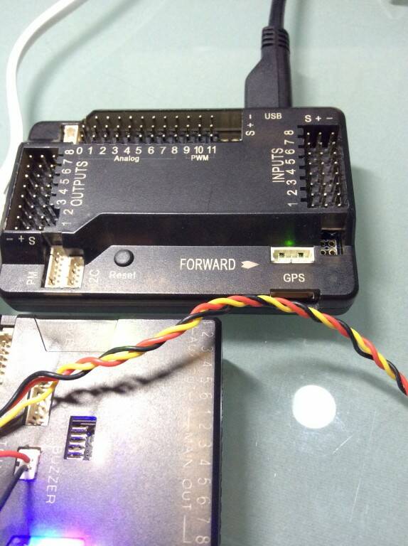

輕裝之後少掉9百多克,於是已接上USB要重燒Firewire完執行校準沒拔USB接上GPS
後,這APM2.6的A、B、C三顆LED只有在油門校準時會輪流亮,上電只有GPS旁邊那顆
綠色LED會亮,在想這APM2.6是否被我給毀啦!

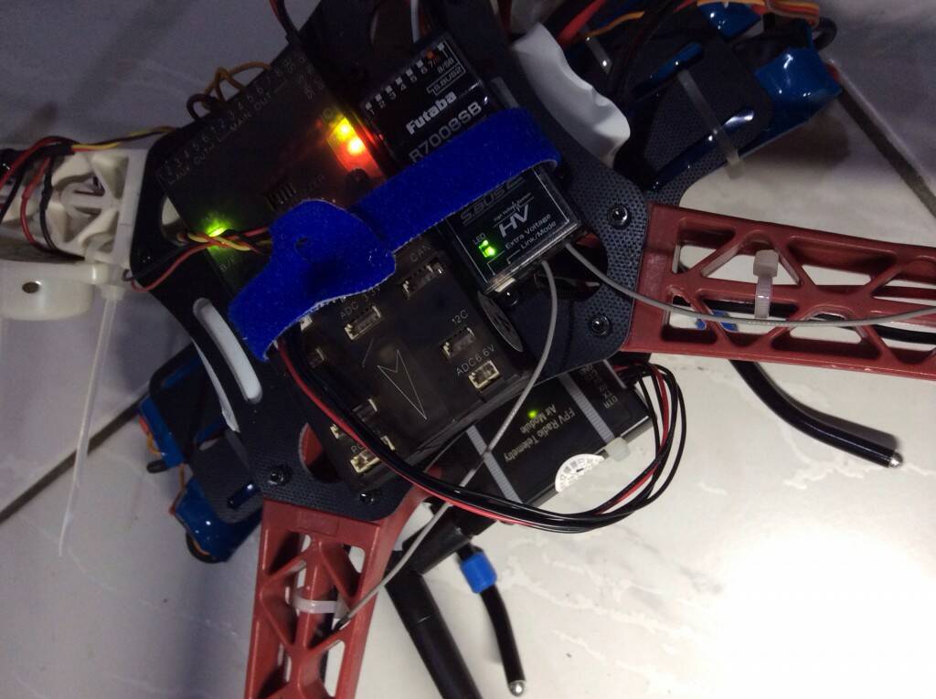

你這個pixhawk和我的一樣,你的數傳如插在telem1可工作嗎? 我的不行 檢查結果 telem1 第一腳應為Vcc 5v,用電表量沒電, telem2 正常,這個pixhawk付的蜂鳴器太大音效也不好,安全開關還不錯,接口和塑膠盒孔位有誤差需用刀片稍作整修
如你用Futuba sbus 操控信號沒問題,但失控部分(failsafe)px4或pixhawk 不會反應(此問題開發團隊還沒解決) 所以還是要用PPM才行

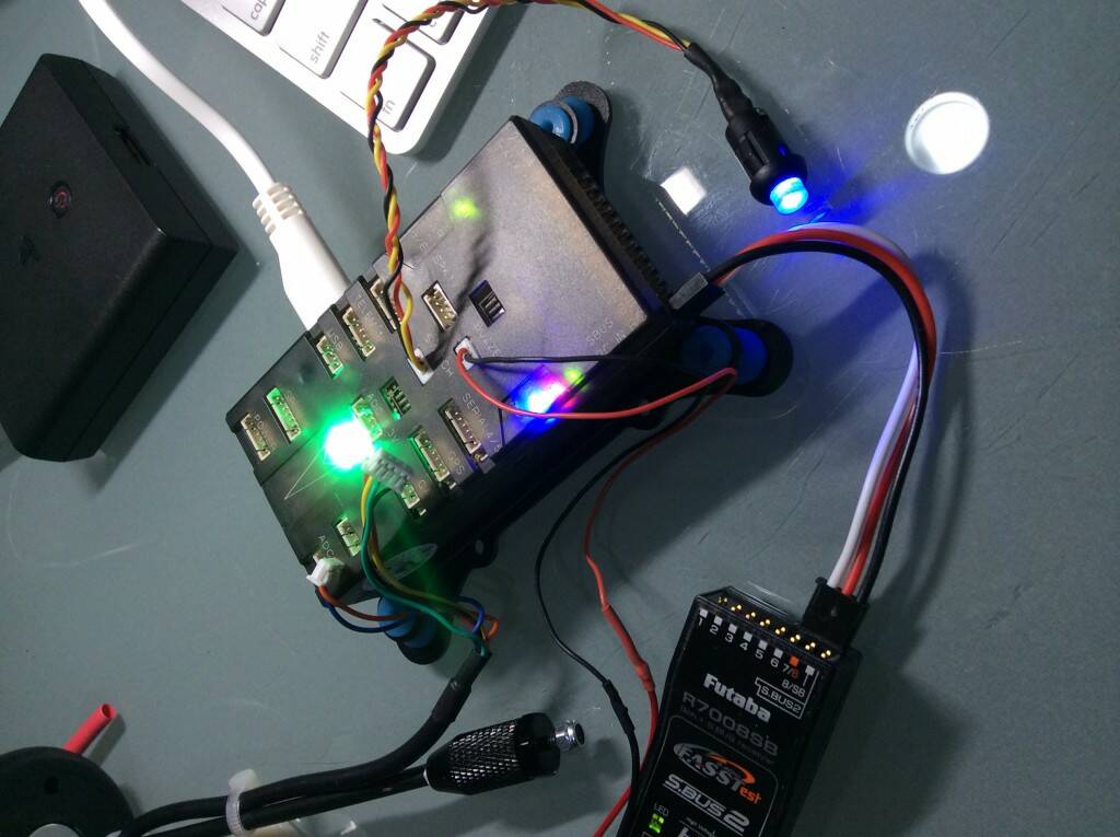

D大你好喲有關數傳那電表量pin1是5V沒錯,但是pin腳要換過,
它附的沒改過接了沒反應是沒錯改一下就可連接,問題不大
但全接好我上了電卻馬達沒聲音按了安全開關,打ARM電腦上也
顯示,搖控推油門當然沒反應是正常的不知道那邊沒注意到,D大
是怎麼讓馬達有聲咧
數傳有兩個槽 槽1 pin1 沒有5v 槽2 有5v 你是兩個槽PIN 1 都有5v嗎? 你有做羅盤校正,陀螺校正,發射機各動作的高低點校正,電變校正嗎? 這些必需都做過才能取動 你電變的信號線插到pixhawk插隊嗎? 由上至下為 負(黑)  詳情 回復 發表於 2014年5月15日 11:11 PM

沒拔掉USB就插主電源才會把穩壓燒掉,如果沒拔USB再插上GPS是沒事的.
但正常情況紅燈應該會亮才對,可試試重刷一次固件.
PixHawk的I2C跟PX4 I2C電壓一樣是5V,而APM I2C是3.3V.
你有做羅盤校正,陀螺校正,發射機各動作的高低點校正,電變校正嗎? 這些必需都做過才能起動
你電變的信號線插到pixhawk插對嗎? 由上至下為 負(黑) 正(紅) 信號(白),你會不會插反了?
你有試過futuba sbus 的失控保護嗎?
D大你好!小弟這TELEM 1跟TELEM 2量出來的電壓都有5V沒錯[/backcolor] 喲!試了只有TELEM 1接數傳有作用,至於校正方面都做了唯獨[/backcolor] 電變校正只接了接收來校正,接上飛控小弟不知道如何校正電變 小弟不確  詳情 回復 發表於 2014年5月16日 09:37 PM
