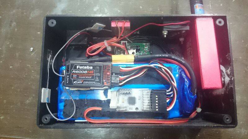

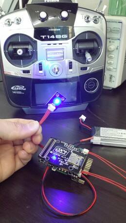

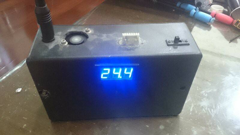

 樓主| 發表於 2014年5月9日 06:06 PM | 顯示全部樓層
dickou 發表於 2014年5月8日 02:47 PM
今天換一條GPS線 果真干擾(error 7 ,11)就不再發生, 但發生 error 5(throttle failsafe),沒飛遠100公尺內 ...
說到線...我之前飛行中數傳會突發性的Lag,一開始我以為是干擾,但怎麼隔離仍無法改善,只好買1顆新的XBee,結果裝在機上沒改善,裝在地面也沒改善.
搞了快兩星期,就在某次通電後數傳完全中斷才查到線接觸不良,因為我常刷固件所以時常把數傳插頭拔掉,造成外皮是好的,但中間的線已經斷了只是碰著而已.
APM用的軟線及插座不經拔,我那些線(包括GPS)已經用了好幾年,感覺應該換成PX4用的那種鐵氟龍線+接頭會比較可靠(如圖1的線及頭),如果有一機份的線組可買就太好了(包括OSD/數傳的Y線).
我的2.4g接收跟433發射距離10公分左右,如圖2&3.
之前把數傳也裝在盒內,會造成數傳Lag...
