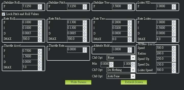

之前用仿F450機架裝好的4軸, 可以飛起來但因為摔斷了一支臂(連同一顆馬達線扯斷了不能接回去), 所以找了一個CARBON 的機架把零件移過去, 並買了同賣場同型號 930KV的一顆馬達補上去,但這次多買了20A 的4合1 電變來用
裝好機後, 要起飛都直接翻車..沒有辦去離地!! 如果用手抓著催油門是有股往上昇的力量, 但手只要一偏斜,偏的那一邊會補上油門,好像應該是另一邊補油門修正才對吧?
目前確定的是 :
1. APM 重設過 (用ERASE 指令) , Stailize的P及Rate P(Roll/Pitch/Yaw)已降到3.5,Rate Roll/Pitch P也降到0.085,Rate Yaw P降到0.2
2.原先電變 對馬達接線順序錯誤,已改回來; 馬達運轉方向正確
3.正反槳及方向沒有裝錯
4.電變行程有單獨不接飛控校正過, 進 MP 也透過飛控做過校正 , 4顆馬達起步無時差
5.馬達有對調位置過 (新買的原先裝在 1號位置 , 現在換到 2號位置)
真的想不出來哪裡沒弄好了...4顆馬達裡有一顆新的 是否要做馬達行程的校正呢??
這兩天再找一天把 APM 整個重設好了~

重量的問應不至於..F450 機重應該還比 CARBON 的重, 重心的問題也檢查過了
昨天傍晚上班前不甘心把APM 重刷..全部按照版上的順序全部重做一次 (只差COMPASSMOT 沒做),而電機部分完全沒更動 (4合1 電變目前賣場上只看到好X天行者這款..該不會是它吧??)
剛剛下班拿到戶外試了一下..果然一次就起飛成功..而且也完成了AUTOTUNE
不知道先前安裝時哪個環節出錯誤,導致APM 它會抓錯資訊做修正而側翻..想起來比較有可能是一開始電機排列有接錯過, 重裝後沒有把APM 重刷,可能系統還用到舊的修正值才會這樣~
