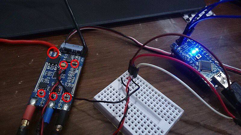

喔買給妳 發表於 2013年10月23日 12:49 PM
版主您好~~~
從第一頁看到現在的13頁,真實學習良多! 非常感謝分享花時間經驗累積.
我的焊好後已經用熱縮套包好了,所以用之前的一張圖片來說明.
必須用高倍放大鏡看(像我視力不是很好,可用顯微),檢查線路上的焊錫是不是灰灰的(而不是亮亮的),如果是灰灰的要特別檢查圈起來的地方,左右兩側必需有堆錫,如果只有底下有錫(像貼片IC腳這樣焊),你可以重焊它,這種比較高的零件如果兩邊沒堆錫是不能碰的,應該鎖在盒子內而不是用熱縮套綁在機子上震動,所以也不能說是工廠有問題,因為這樣焊也是對的,是使用者的使用方式有問題(偏偏我就是喜歡用3M雙面膠+束帶固定的人,所以自己解決).
圖中左上方的圈圈處應該還有2顆零件,照像當時已經被我摳下了(當時是用大姆指一滾兩顆就下來了,或許我有練過鐵砂掌吧!).
注意:
本篇很多地方僅針對熟電子且有DIY經驗的人,如果沒有把握請不要隨便刷固件或嘗試自己修復,或許請有熟的朋友代勞會比較好.
