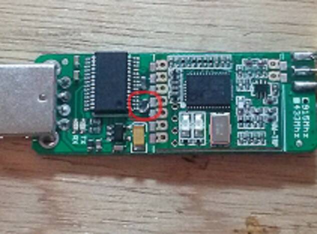

發表於 2014年4月19日 11:58 AM | 顯示全部樓層
請教版上各位前輩,小弟本想將3DR跟藍芽做連接,依K大的接線圖做引線,不慎將晶體給掰斷了,請問這哪裡有得修或版上哪位前輩可以幫忙焊接或更換呢????

 樓主| 發表於 2014年4月19日 11:21 PM | 顯示全部樓層
armyle 發表於 2014年4月19日 11:58 AM
請教版上各位前輩,小弟本想將3DR跟藍芽做連接,依K大的接線圖做引線,不慎將晶體給掰斷了,請問這哪裡有得 ...
用一顆1K貼片電阻換上,或拿掉不要用也可以(直接用焊錫把兩點間焊起來).
