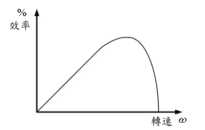

nan868 發表於 2014年4月17日 05:51 AM
個人認為,THR_MID值小,有助於:
1.抗大風,因動力盈餘足,反應較快.
2.航時長,因動力盈餘足,可多背電.
如果是空機則越低越好,但我習慣一開始測試的時候就綁上預計的重量,我是綁廢電池,所以THR_MID不會很低,那個值我喜歡500附近.
THR_MID值不管高還是低,其實馬達(旋翼)轉速是一樣的,馬達在設計的時候已經決定了轉速範圍,在這個範圍內除了槳的力效曲線之外,還有效率及扭矩曲線(大廠才會公開),但最佳的區域都是轉速過半才能發揮出來,在這個轉速帶有效率高/損秏少/發熱小/扭力適當的特性,飛控不管提速或降速都有適當的空間及良好的反應,典型的效率曲線如下圖,通常轉速在80%~85%可得到最高效率,但轉速餘量恐有不足,對於轉速範圍寬廣的應用就必須下修這個值.
多軸通常會有一個假象!
就是大馬拉小車,假設一顆可拉5Kg的馬達只拉1Kg的情況,看起來油門很低也很省電.
其實只是假象而己,如果一樣採大馬拉小車則選擇較低KV的馬達,提高油門讓馬達跑在效率段,則會比之前更省電/穩定/發熱更小.
底下T-Motor的U8系列就是一個例子,TM把馬達分成數個KV讓不同重量的機子使用,重量輕的用低KV,而重量重的用高KV,這樣的好處是油門控制在中速的轉速效率段,保證了效率與瓦效兼具.
如果THR_MID越低越好這個假設是對的,那應該重量輕的用170KV才對,這樣油門很低就能達到停懸的轉速了.
N大提出 "有較多發展空間",這個是目前最頭大的一件事.
大部份的人沒辦法在一開始就決定機子重量/明確用途,我也一樣...
設備一直往上加,已經超出當時設計的重量,明明是FPV機自己也搞不懂為什麼去裝雲台...
如果一開始THR_MID沒有留餘量,則往後發展空間確實不足,所以這個THR_MID會因為這個關係而產生不同的說法.
說了半天,似乎也沒結論
