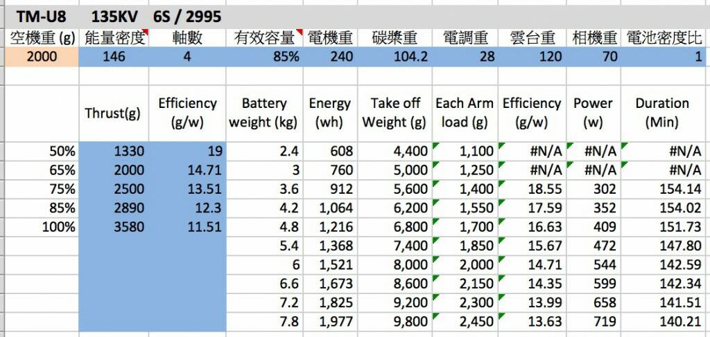

kris000 發表於 2014年4月10日 10:22 PM
我是用猜的...
N大是把那台4050g加上他要額外掛載500g而推估出4.5Kg這個數字,這個是不可能達到的一個理想 ...
K大:
我把那個2個小時的配置丟進去算了下
照TM U8 135kv 29寸槳 的性能表算出來的 配置3.6公斤這種超級電池能飛154分鐘,但是實際上配2.1公斤這種超級電池卻只能飛128分鐘就沒電落下了,這中間差了25分鐘
我猜是因為原配置實在太輕,飛控需要一直修正,消耗了很多電力在修正上
電池配重多一點也許會好一點,但應該不會好太多
因為槳實在太大,這麼大的槳,其轉動慣量也很大,飛控或ESC要修正起來,要花很大了力氣,以汽車輪胎來比喻,人家說輪上一公斤車上10公斤 就是這個道理
如果配成三葉槳,轉動慣量就會小得多,但是三葉槳的效率沒有兩葉槳來的好,有一好沒兩好
大槳 大電機 跟軸數增加有異曲同工之妙,也就是對於載重的稀釋能力比較強,這麼大的槳若增加500g對時間的影響應該有限
