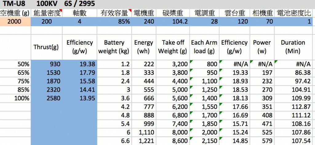

沒那麼少吧! 我把數值丟進Excel算了一下,至少有90分鐘滯空

那個是"理想"狀態之下,實際上光是飛控做出的不必要修正就秏去了20~30%.
而電變/馬達的轉換效率有80%就不錯了,再扣掉外力(例如風/機子平橫性)這個佔更大了,如果照著那張表,那今天90分鐘掛著雲台的機子滿天飛了.
那台2小時的已經用盡吃奶的力量,他只是把4顆馬達鎖在2根管子上,必要的設備都沒上,連腳架也沒有.
那些東西近1Kg,所以他必須把電池容量折半來額外掛載多出的重量,如果直接掛上則效率開始打折,g/w會低更多,容量減少會讓2小時的時間大大縮短.

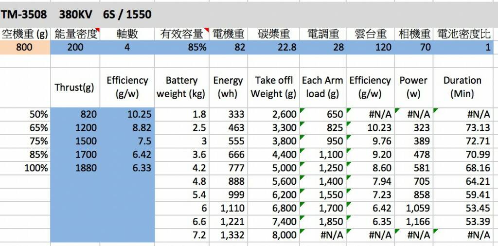

K大,我覺得不會那麼慘
我覺得T-motor的性能表是很准的,您的650mm多軸都能夠飛80分鐘了,這個超大槳的四軸沒理由連60分都到不了,不然誰要買這種馬達?
我把您這檯80分鐘的多軸用TM的性能表來算了一下,電池有效容量85%,使用6S10AH 1.2kg輕量電池
你的電池配置是1200g,因為超過TM性能表所以只能算到2.5公斤的電池,起飛重量3300g,效率10.23 這樣的配置下能飛到73分鐘,這個數字還沒到您的80分鐘
從這些試算表可以看出,其實電池的容量增加並不會給飛行時間帶來太多的好處,通常一個基本的量,在增加的電池無法增加滯空時間,所以我估計既是1.2g的電池配置,其實也差不多就是70多分鐘
當然,輕的機子平衡很難控制,飛控要花更多力氣去平衡,這會花費很多無謂的電力,與其花時間調整參數,我覺得還是用電池來壓重,這樣對飛行時間的延長反而有更多好處

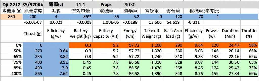

再來一個佐證是 我之前飛的P2V,P2V起飛重量1160g 確實能飛到23-24分鐘,若使用TM的2212性能表,dji使用2212 920kv電機,雖然TM2212沒有920kv,但是有980kv與750kv,拿這兩個表來換算,我發現9030的槳所顯示出的飛行時間,非常吻合實際的飛行狀況

N大是把那台4050g加上他要額外掛載500g而推估出4.5Kg這個數字,這個是不可能達到的一個理想值,因為那台機子電池重2.1Kg容量高達24Ah,而N大電池20Ah重量卻2.3Kg,加上那台是DIY的超輕機架且幾乎沒設備的情況,那個4.5Kg是N大的一個理想數字而已,無法用來參考,所以我用猜的.
猜法是依據有人仿效2小時那篇,但其他人最多是90分鐘,於是有人懷疑影片造假,我個人認為是那顆電池的關係(密度比高),而其他人無法弄到那顆電池,就算能取得也不敢像影片放電到0%迫降,所以我大膽猜測90分鐘是合理的滯空時間(空機),反推消秏電流約13A.
而N大跟他們的機子不同處是額外掛載500g,可能要裝雲台或吊掛物,這種情況必須有穩固的高腳架,加上N大機架要買現成的,所以我猜測N大最後買到的機架重量不會如預期,於是我保守估計機架會比他們重300~500g.
接下來我就一直想這多出的重量究竟會讓13A的電流上升多少?
於是腦中浮現18這個數字,但由於額外的重量會使g/w快速下滑,讓機子運作偏離最高效率,所以我又加上2A,最後得出20A這個數字,而Lipo一般人只會用80%容量,若超過或用盡則電池易折損,所以推估出50分鐘這個數字.
