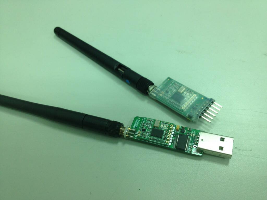

發表於 2014年4月7日 02:24 PM | 顯示全部樓層
k大您好, 看完您的文章對APM有極高度的了解
想請問您有關數傳的問題
我是用 Hextronik 433Mhz 的數傳,用筆電裝地面站控制飛機
若起飛前飛機放置水平面,與筆電相隔上超過10公尺,就無法與地面站連接
需靠近至少1~5公尺才能正常連接
起飛後在垂直高度5~10公尺訊號最良好,但更高至後就開始出現訊號遺失的問題
可使用的範圍非常短且十分不穩定,因為有研究有需要訊號保持穩定且不會遺失需求
看k大也是使用此頻段且可用距離十分遠且訊號極為穩定
是天線的問題嗎,還是其他的問題
麻煩k大幫忙解惑,謝謝

我是用 Hextronik 433Mhz 的數傳,用筆 ...
這一組在環境良好可達1KM,一般情況也有500米才對.
數傳我是用XBee PRO 900Mhz,不是433Mhz. 遙控器才是用433Mhz.
影嚮數傳通訊原因...
1.發射功率:越大越遠,廠牌也有關係,XBee一定比3DR遠很多倍,但價格也是好幾倍.
2.天線種類:這個影嚮很大,必須自己買回來多試,dB越高則重量也越重,機上我是把5dB天線外殼拆掉只留芯,地面是7dB全向(5KM內使用),另一支是9節的八木定向天線(尚未測出極限,8KM封包還很穩定,但過於笨重).
3.天線角度
  這種棒狀的全向天線訊號是左右發射出去,尖端方向是最微弱的.
  如果要飛遠機上天線要指向地面,地面天線指向天空.
  如果要飛高機上天線要橫擺(水平於地面),地面天線也要橫擺.
4.干擾
  數傳很容易被遙控器增程及圖傳干擾,機上及地面天線的擺放位置要多試,地面我是離很遠(好幾米),如果靠很近(1米內),則距離會馬上變成幾百公尺且嚴重掉封包.
