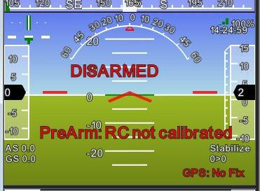

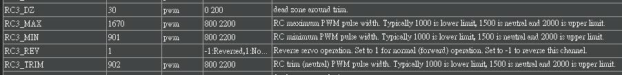

原因發生在我做搖桿校正的油門值偏低(圖4),調高油門曲線後就好了

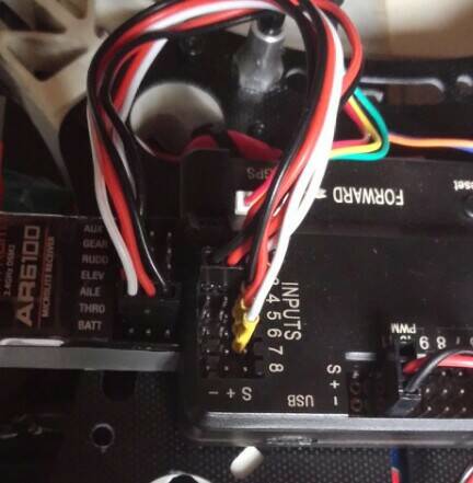

另外要問一個蠢問題, 要指定 CHANEL 7 或 CHANEL8做AUTOTUNE,必需接實體的線路到APM 上嗎? 因為手邊沒有多的連接線可以用了~

除非接收支援PPM並採PPM方式連接到APM,否則一定要有線接到對應通道.
大大是用什麼遙控器呀? 一般油門訊號為1000~2000,大大是901~1670這麼低.
APM預設975以下是F/S用的.

連接線不夠用嗎??不知道你每個通道是不是都用3條線的杜邦接頭.
除非你接收有接其他設備 要只是跟APM連接 則有一個通道用3線的杜邦頭就可
其他通道 只需連接訊號線.
