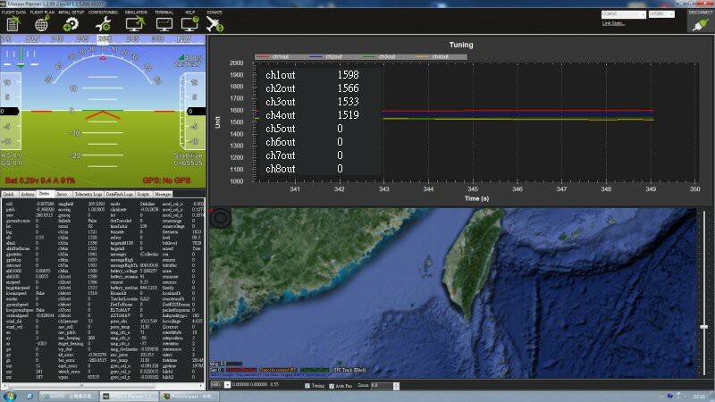

 樓主| 發表於 2014年4月3日 10:58 PM | 顯示全部樓層
spacecraft 發表於 2014年4月3日 12:07 PM
1.遙控器、compass、ACC.在沒刷Blheli之前校正完跟刷完之後情況相同在MP上看個軸出力不均
裝槳飛結果就 ...
除非把機子靜置的跟校準時的水平完全相同,否則在MP上看到ch1out~ch4out一定是不平均的.
如下圖,我已經儘可能擺成水平,但ch1out~ch4out也是差別很大,這是正常的.
離地後機子會靠ACC/GYRO自己維持水平.
調整遙控器的微調作用不大,在地面就算能弄平,一到空中反而會往微調那個方向傾斜.
大大確定修正及打舵反應都正常,就剩下升空這個動作不會.
只好請會飛直升機的人幫忙試一下能否順利離地了,或許也可以利用電腦模擬器練一下.
