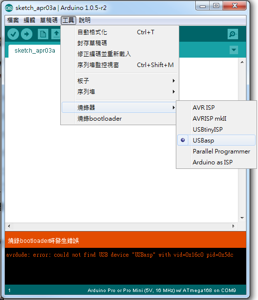

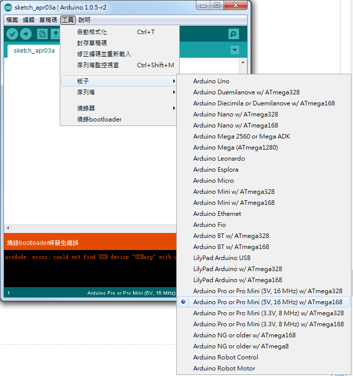

於是沒問題便不去花腦筋要搞那極小插頭要怎麼接上FTDI了,就用來刷
miniOSD,爬了前面文章照著弄那bootloader始終出現燒錄出錯
