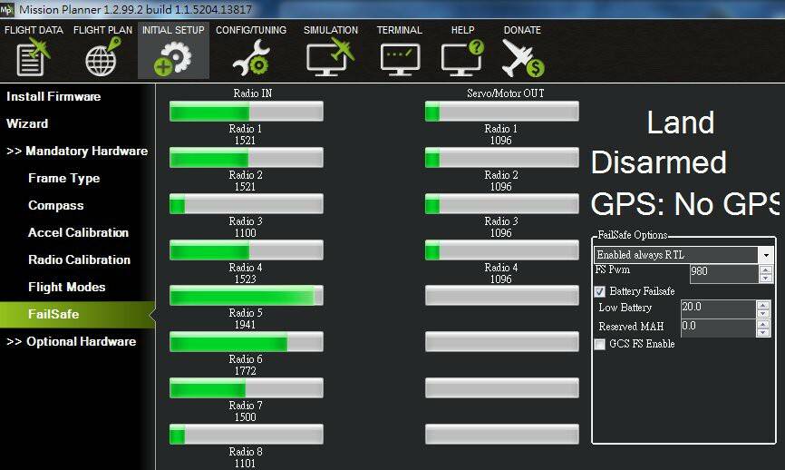

1.進Mission Planne把遙控器校準好,且油門低位確認是在1000以上,如果低於1000(例如只有960)請用End Point或D/R把正常油門低位拉高一些.
2.校準成功後,把遙控器的油門微調拉到最低,並觀察校準那一頁出現的油門數值<=975就可以了,如果用微調無法到達這麼低,則用End Point+微調,想辦法看到油門<=975就是了.
3.進入遙控器的FailSafe頁,把第3CH(油門)由原本的HOLD改成F/S,並記憶當前行程量(Futaba是按Pos記憶),記憶完成後把油門微調還原(就是還原成校準當時的狀態).
4.進到Mission Planne的FailSafe頁(如圖一),把右方設為Enabled always RTL,FS Pwm=980,電壓及MAH則依自己機子用的電池來設定.
這樣就完成...

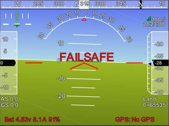

要測試請先拆槳,把機子ARM並推油門讓馬達轉,然後用手舉起機子假裝已經升空了.

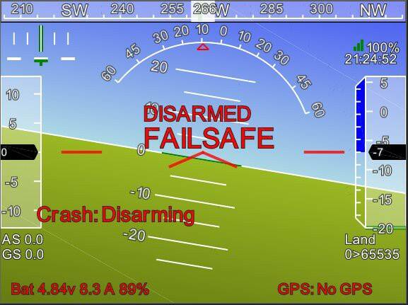

再把遙控器關閉,此時畫面應該會出現圖二,如果沒有GPS(室內)則會出現Land(原地自降),如果有GPS則會出現RTL,此時馬達聲音會有變化(APM試圖自己控制機子).
實際的應用也是一樣的,如果一切順利機子會自己回來降落,如果某個過程出錯,就會出現圖三.

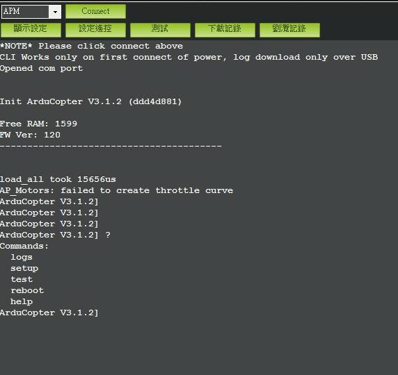

開TERMINAL 時..會出現 這一行錯誤訊息..是否就是 遙控器未校正完成的意思?
