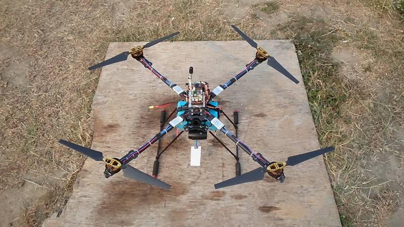

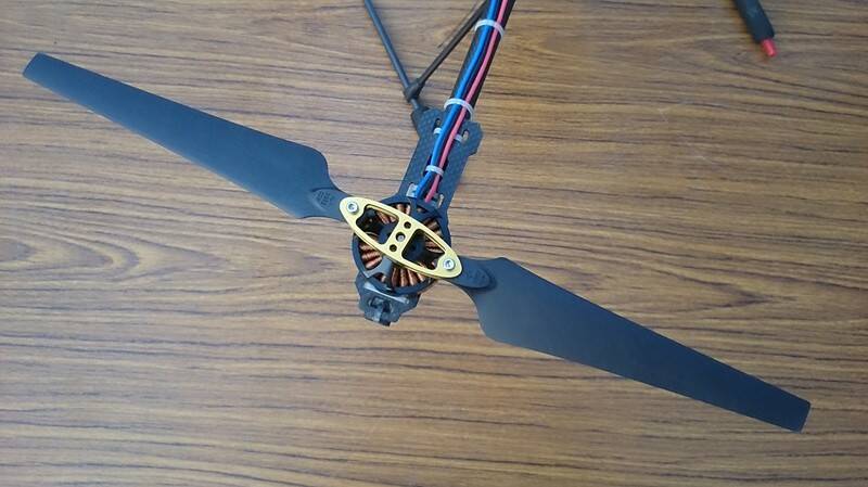

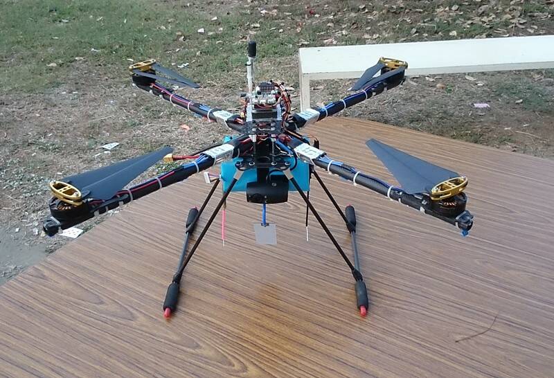

上次買的DJI 1552折疊槳因為馬達不合而閒置,前幾天剛好看到有改裝座,於是買回來試了幾趟.
蠻奇怪的...相較於1555尖翼槳我無法區別兩者,我以時速40公里在3KM直線距離跑自動航點,由OSD觀察電流在11A~13A跳動(兩者均相冋),於是我交換數次槳來飛,想說由PX4的tlog及log看曲線來區分,剛剛打開電腦卻無法分辨那個log是那個.
先用一陣子再說,這種槳可以折收還蠻方便的.
