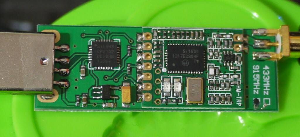

請教K大,我要按照你所公佈的接線方式來連接藍芽模組,才發現我買的915數傳
與K大所PO的圖片有所不同,請問一下這樣除了VCC與GND我知道外~
TX與RX應該在甚麼位置?第一張是您PO的圖片,第二張是我的!

我的晶片似乎不代一樣
我的晶片似乎不代一樣
與K大所PO的圖片有所不同, ...

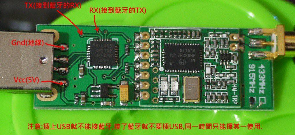

這片板只是用一顆便宜的CP2102取代FTDI而已.
接法如下圖.

發表於 2014年3月17日 12:47 AM | 顯示全部樓層
kris000 發表於 2014年3月16日 11:44 PM
接法如下圖.
感謝k大指點~~
