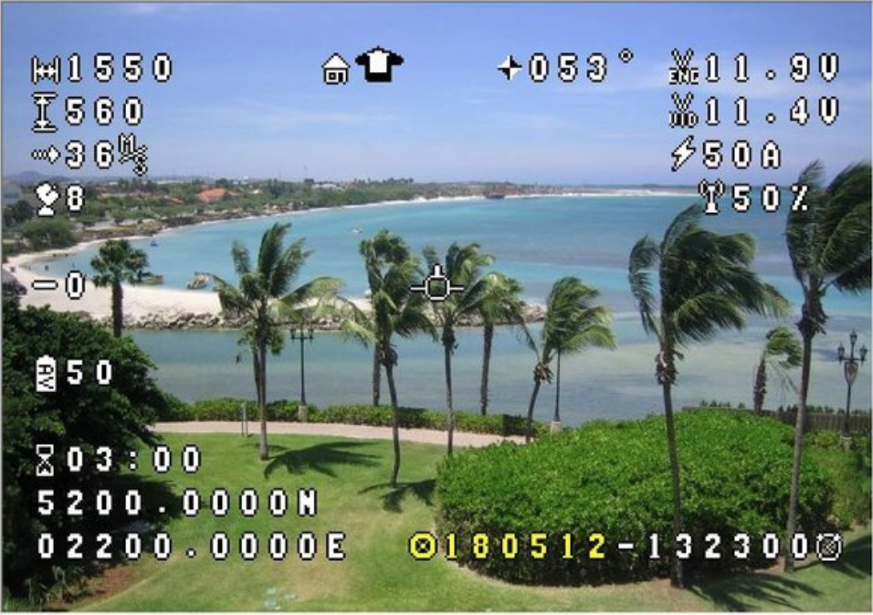

大大你好所謂數傳=數據傳輸,一般都是連接USB傳輸線至電腦,但是數傳是用無線的方式把數據在飛控版與電腦上互相做傳輸,若加裝OSD(On Screen Dispaly)飛行中還能
監控許多數據喔!
