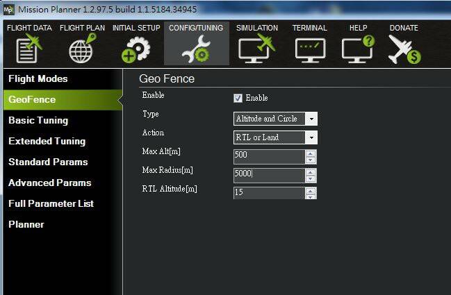

APM電子圍籬如下圖...
TYPE:指定要限制機子[高度]或[半徑]或[兩者都限].
Action:當機子觸及圍籬時要[自返/降落]或[只是警告]處置.
Max Alt:限制機子的最大高度(米)
Max Radius:限制機子的活動半徑(米)
RTL Alt:自返高度(米),若為0表示返家後立即降落,若大於0則停懸在家的上方x米處.
APM圍籬我試過可以用,一旦選擇限制半徑,則一定要GPS Locked,否則無法Arm.
也就是在室內無GPS情況下,是無法啟動馬達的,在室內要測試飛行必須先把圍籬關掉.
