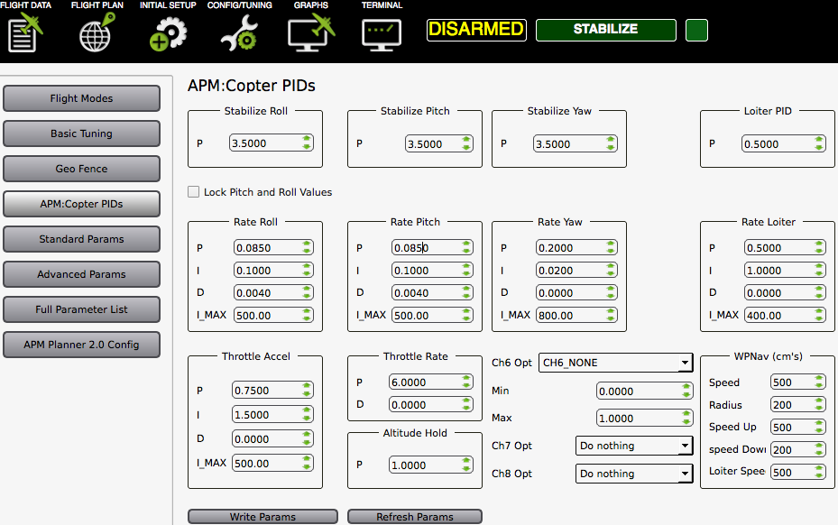

kris000 發表於 2013年10月21日 06:43 PM
會用BEC是因6S ESC是OPTO(沒有BEC輸出),我看了一下APM板內建的PM線路不太可靠,所以就外掛一顆BEC來為APM ...
拜讀了大大這棟大樓還是有些迷思,六軸苦無穩定起飛離地,飛行模式:stabilize,影片中看再多加一點油門有翹頭翻機的傾向
https://www.youtube.com/watch?v=GabbUzUUI3Y
之前用KK2.1裝這台,站上很多先進建議要優化飛控於是
搞了APM2.6+6H GPS,週邊還有一些輔助東西(3DR,mini OSD,圖傳...)
至於KK2.1就敗了台450mm算是練習機,這幾天雨下個不停,KK2.1已經在屋內調的差不多
APM2.6照wiki上校準GPS,Accelerometer,發射機也好多次,Accelerometer還用螺距規輔助校準
最奇怪的是發射機油ㄇ校準了在ARMED時,馬達即刻啟動但是油門打在最底根本是0
這是小弟的參數請大大看看哪邊有錯?

spacecraft 發表於 2014年3月8日 06:38 PM
拜讀了大大這棟大樓還是有些迷思,六軸苦無穩定起飛離地,飛行模式:stabilize,影片中看再多加一點油門有翹頭 ...
APM自V3.1.0當ARM的時候預設馬達會怠速轉(跟DJI/MWC一樣),如果不想讓它轉就把MOT_SPIN_ARMED=0.
參數大致沒什麼問題,如果打開定高會聽到馬達發出咻咻叫的聲音,可嘗試把THR_ACCEL_P再降低.
大大的影片我怎感覺相鄰的槳是同向轉(不確定,因為不是很清楚).
是否已經測試過修正了(拆槳並把機子拿在手中,觀察傾斜的修正是否正確)?
四顆電變都校準了嗎?
機子會抬頭,如果此時壓著舵是否能讓機子平衡而離地?(這個要小心試,需要一點直升機經驗),如果可以離地則檢查重心及電變校正,如果沒有反應仍然傾一邊甚至角度更大,檢查APM修正(APM安裝方向/槳/馬達轉向/電變油門是否插錯孔/有沒有刷對機型/ACC校準).
