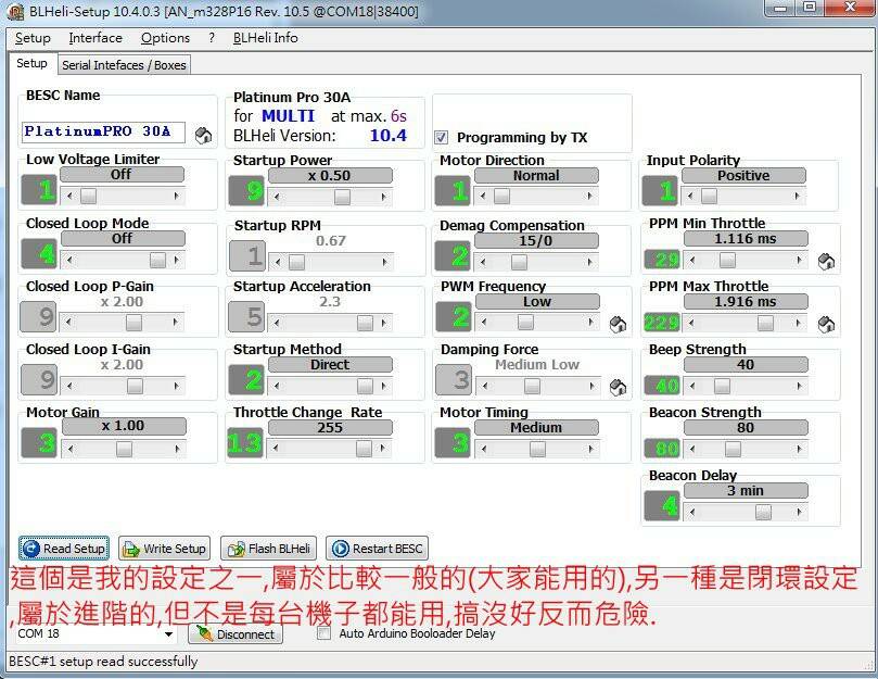

simonk和blheli要看ESC的MCU
simonk是atmel MCU 完全沒有參數可以設定 一般用atmel的MCU ESC原價都很便宜
blheli 是silabs MCU 參數可調 這個原價比較高 像樓主用的好盈柏金系列就是silabs MCU

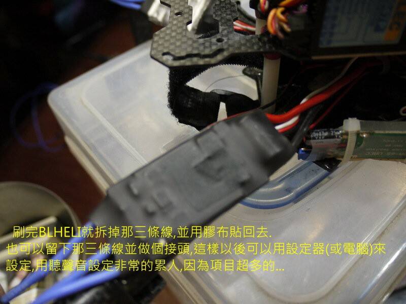

呼...卡關兩天,終於找到原因...
自穩及GPS模式都正常,但手動模式油門一堆到底就翻,其中一顆馬達轉速明顯高很多,油門重校N次無效,BLHELI也重設N次無效,光是數BLHELI設定音就快昏了~~
我組的機子一定要手動模式急推油門直上直下,如果有偏且不是風的因素,我重心會重新調整過,如果馬達KV稍微偏差我會限縮油門校正,總之就是動力平衡性要完美,這樣飛控才不會無謂的修正,時間才有辦法拉更長,搞了兩天實在很懷疑那顆是480KV印刷成380KV,連夜趕去買了一顆回來換上,目前看起來正常,明天繼續之前進度.

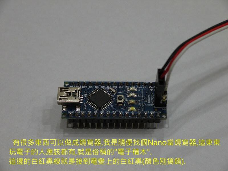

我是比較喜歡ESC32(ARM)啦!
好盈鉑金30A也還不錯用,我是當成開源硬件來用,當然電變必須自己整理過,整理後就很好用了.
通常一拿到我一定先剝皮,電路板上有幾顆貼片元件必須拆下重焊(不必解焊喔!用指甲摳就下來了),尤其B款電變(有金插版),可能焊金插時溫度過高,附近的貼片都摸著而已,所以我一定指名不要金插在上面的版本,有時我還會換上更好的電容.
總之~我還蠻喜歡用好盈鉑金的.

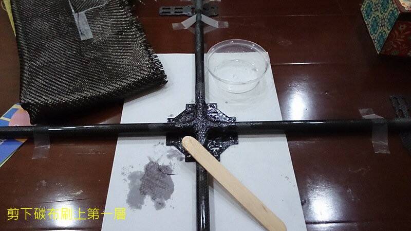

機架製作圖片
