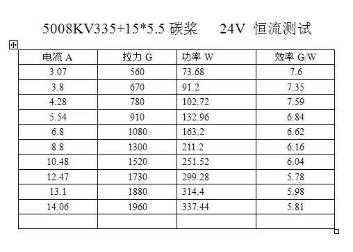

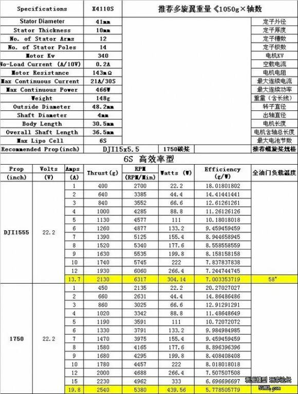

淘寶這顆 5008 335kv我也有看到...我也在考慮這顆和朗宇X4110S_340kv
附件有數據你可以參考
5008_335kv
5008_335kv
5008_335kv
5008_335kv
X4110S_340kv
X4110S_340kv
附件有數據你可以參考
就只看這個數據,那個啥軍工規格的完敗,效率差一倍椰!
