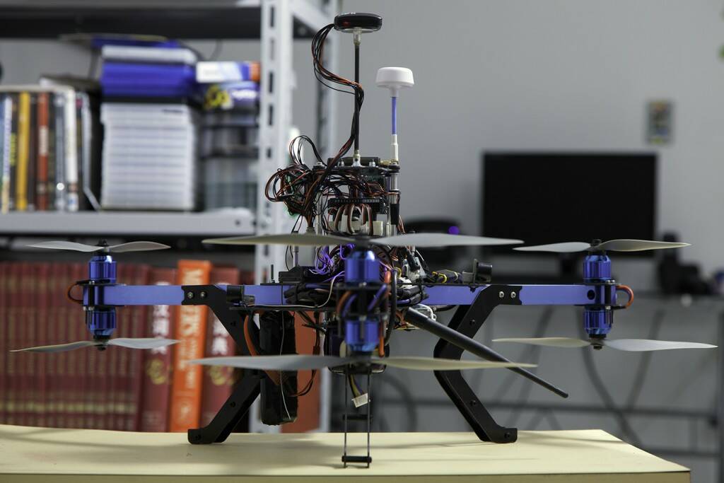

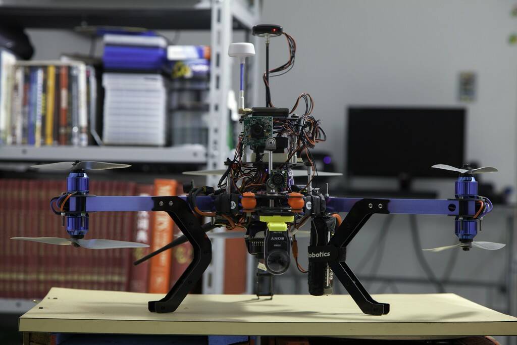

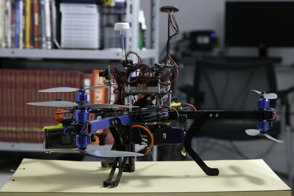

我不懂無人機,只是出於攝影的需要。我入攝影是從飛行轉航拍開始的,每當初到生地拍攝,我總會先空中再地面,僅是習慣而已。
當年來巴西代價很大,人生地不熟,我準備了能想到的一切,最重要的是GPS和無人機,為了防止萬一,整整一個20尺貨櫃,正因如此導致了提關困難。
在很長一段時間里,我用無人機僅僅是拍攝視頻。後來有了一些交流,我才開始知道我是“仿真飛行”,也知道了3D、開源飛控和更多。能遇到K大大你們這樣的高手我感到很榮幸。
我對無人機攝影有一些認識,可能不正確或者有些偏激,但還是願意和大家交流。
我的拍攝環境複雜,大多時候GPS是不穩定的。而且地理環境信息非常概念,非常不精確。對於穿行(如叢林、建築群)、追逐(如動物)等鏡頭的拍攝更是不現實。
我使用穩定、定高模式和FPV飛行。我不使用萬向節,僅用阻尼減震,以獲得主觀影像。
一個光溜感應器保持高度(最大18米),三個激光(最大40米)(或聲納,最大6.8米)測距安裝在前、左和右,用來避障。數據電台雖然安裝,但我更依賴FPV(1.2/1.3,5000W發射機带低通滤波,以及地面平板天线和松下三防笔记本地面站)的OSD信息。對於複雜環境下的遠距離飛行,我會同時有一個四軸定點在我所在的位置,高度在150-300米,作為中繼來控制航拍機。
這次在亞馬遜測試了自己改進的3DR Y6,我第一次接觸這樣的微型無人機。基本性能卓越。美中不足是飛控使用的NuttX操作系統上不成熟(沒有依據,僅是我的感覺),處理多任務尚不穩定。我在安裝3DR時也遇到了一些困難,狹小的空間和小負載。GPS無法遠離,置高根本沒有獲得任何改善。沒有更好的優化設計,擁擠的通訊、控制和測量,導致難以應對那裏的複雜植被和干擾。很難對馬達做防水處理。我從90度嘗試改變到170度攝像頭作為FPV,給飛行增加了很多困難,這是一個錯誤。我使用Pixhawk飛控,安裝了光溜感應器和三個聲納,FPV配備了一個1.2 2W發射機和使用索尼HDR AS30V運動攝影機。整機重量2.79公斤,850KV馬達,11*4.7(下)和10*4.7(上)APC慢速槳,4S 6000mAh提供動力和3S 2600mAh供電給FPV,飛行時間16分鐘。
下面是飛機的照片:
