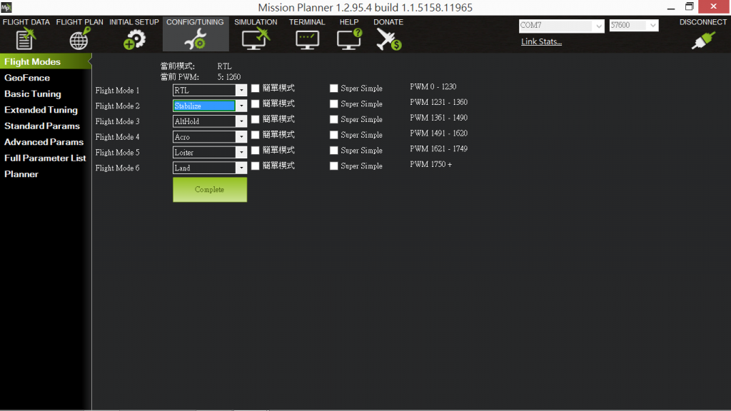

螢幕截圖 2014-02-19 18.40.05.png 請教K大~原先設定失控保護於FLIGHT MODE 1 RTL ,都正常動作,後來不知何故失控保護動作卻跳到FLIGHT MODE 2 ,再怎樣改CONFIG 也都回不去了!請問 CONFIG 裡面可以設定作動位置嗎?

 樓主| 發表於 2014年2月20日 01:52 AM | 顯示全部樓層
jr4081 發表於 2014年2月19日 10:03 PM
請教K大~原先設定失控保護於FLIGHT MODE 1 RTL ,都正常動作,後來不知何故失控保護動作卻跳到FLIGHT MODE 2  ...
如果是用433增程,重新記憶一下失控保護就好囉!
先把遙控器開關切到RTL位置,若用切糕或RMILEC則按5秒再放開,非凡舊版按1.5秒再放開,非凡新版持續按著等待紅色LED閃爍再將接收通電.
如果沒有增程,那只要重設遙控器的F/S就好.
APM上面的模式都可以自己隨便換的,只要注意PWM值的間隔,不要在兩個模式交換的附近.
