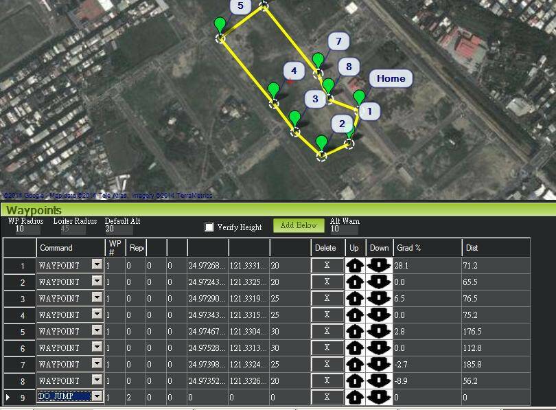

請教k大,在apm的自動飛行指令中設定了DO_JUMP(WP#1 REP 2),想讓航程連續不停飛行,如下圖
可是航行到WP#8之後,就停住了.好像沒執行DO_JUMP指令,是哪裡設錯了嗎?

kimoge169 發表於 2014年2月9日 05:55 PM
可是航行到WP# ...
我不是K大,不過我有印象好像還沒implement
查一下網頁上也是這樣寫,不確定是否已經可以了網頁沒更新~
