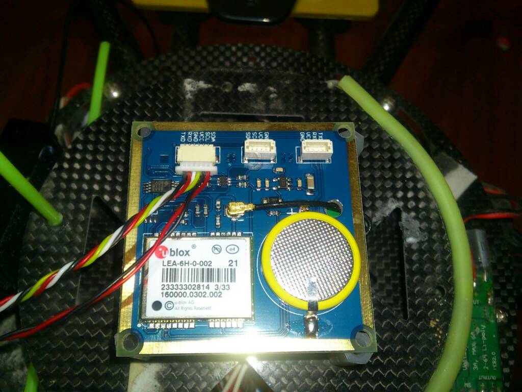

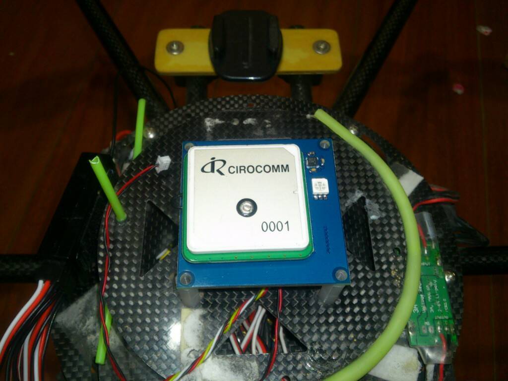

請教K大,我入手的APM的GPS模組
是有帶電子羅盤的,如圖(哪個是電子羅盤呢?)
在裝機時候是否有[方向性]?
請問要怎麼分辨?我在模組上看老半天都沒有類似箭頭符號
要怎麼分辨前後,謝謝指教!
PS:喔,對了忘記問,APM飛控板有規定要裝在機架正中間嗎?
上面有箭頭所以我知道安裝方向,如果我裝在旁邊空位上(因為
我機架正中間是空的
正面
正面
背面
背面
