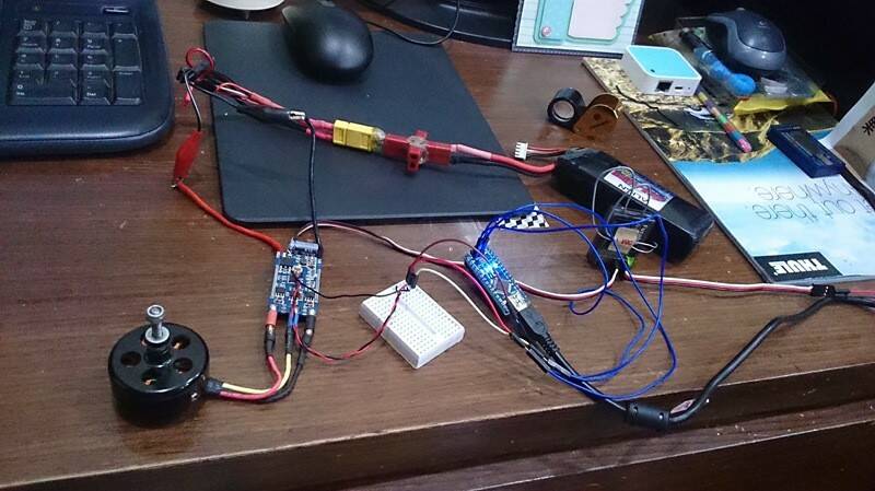

今天也把藍芽跟數傳做連接,藍芽好像不支援5v,可能燒了,燈都不亮。在訂了一個新版有支援5v的,還買了arduino nano來刷電變。有在論壇看到有教學刷天行者的,請問柏金和天行者刷的韌體都是一樣的嗎,若一樣那兩者等級還有區別嗎。

BlHeli只是韌體,將原本不適用多軸(或不好用)的韌體改良,而硬體本身的品質不會因為刷了BlHeli而變好,也就是天行者刷了也不會變鉑金,原本只到4S的電變也不會突然變成支援6S,如果品質原本就不好的電變,刷了會更燙,因為需要更高速的MPU及MOSFET反應,原本性能就不錯的電變刷了以後會加乘的好.
我也是用arduino nano來刷,電變的焊點我是用焊的(用針壓手會抖),刷的時候一堆線,隨便一條碰到可能就燒了...
燒完後會聽到馬達發生BlHeli的特殊自檢音,油門反應100分.
