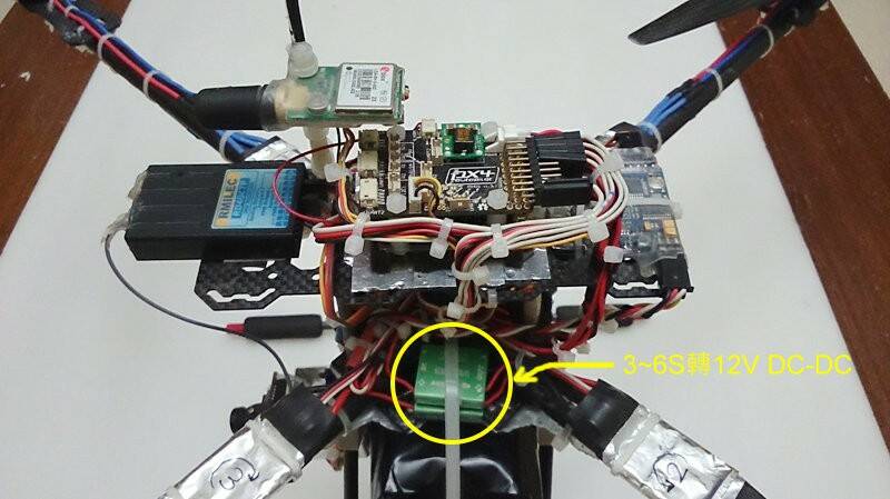

nan868 發表於 2014年1月29日 03:12 AM
請問K大有關舊版3DR POWER MODULE的接法與設定
PX4官網中有標示PX4IO有電壓感測資訊,但它只支援到18V,為 ...
3DR的POWER MODULE不適用PX4喔!  PX4自己有內建POWER MODULE(最大18V).
我拿POWER MODULE只是用來量測電壓及電流,並沒有讓它供電給PX4.
如果6條都是黑的,只能用找的,要找出3條線(電壓量測點/電流量測點/地線).
1.先用萬用錶找出地線,就是對電池的負極是導通的.
2.接上電池,量出那一條線是電壓除10左右的,這個要多試幾次.
  例如先插上3S電池量到1.2V,再插上6S電池量到2.4V,那麼這條就是電壓量測點.
3.電流量測點必須有負載才能量測,可以接上充電器觀察或用機子拆槳讓它轉,通常是<1V的電壓(有小數點),用電越大則數字越大,那麼這條就是電流量測點.
找出這三條線就比照我的接法.
黃(電壓)接PIN=12
棕(電流)接PIN=13
黑(地線)就接地線
如下圖,我的PX4是用一顆12V的DC-DC供電,原本是跟圖傳接在一起,但我換2W圖傳供電有點吃緊,所以又裝了一顆DC-DC.

 樓主| 發表於 2014年1月29日 10:12 PM | 顯示全部樓層
nan868 發表於 2014年1月29日 03:49 AM
另外請問K大
在 PX4FMU+PX4IO 推疊板下,若要外接飛航指示的 LED 燈(條)
有任何資訊可以參考嗎? ...
自己DIY有點累,要焊板子接收PX4的訊號再驅動12V的RGB燈條,聽說淘X快上架了,我是打算用買的比較快.
