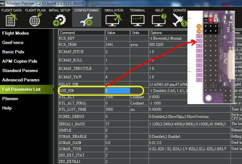

jr4081 發表於 2014年1月26日 04:39 PM
請教k大~RMILEC RD4047P rsi輸出要插在APM哪一插座,需要更改CONFIG嗎?
4軸4顆馬達中,第3動(油門)馬達,起步 ...
RSSI要在Config內指定插在那支腳,通常是A08,如下圖.
起步延遲?? 不太明白...
如果是油門反應感覺比較慢(上升或下降慢半拍),那就把Throttle Accel加大些.
如果是油門推很多了馬達還不見加速,那就是油門行程沒校正好,請執行電變油門校準+APM遙控器校準.

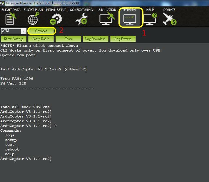

mic0101 發表於 2014年1月26日 04:55 PM
K大請問終端模式要怎麼進入?謝謝
如果是舊版韌體,必須在APM開機的5秒內按Connect,如果太久才按(或按到主畫面右上角那個Connect),會出現亂碼,必須重來.
如果是新版的,則任何時候皆可進入(如圖).

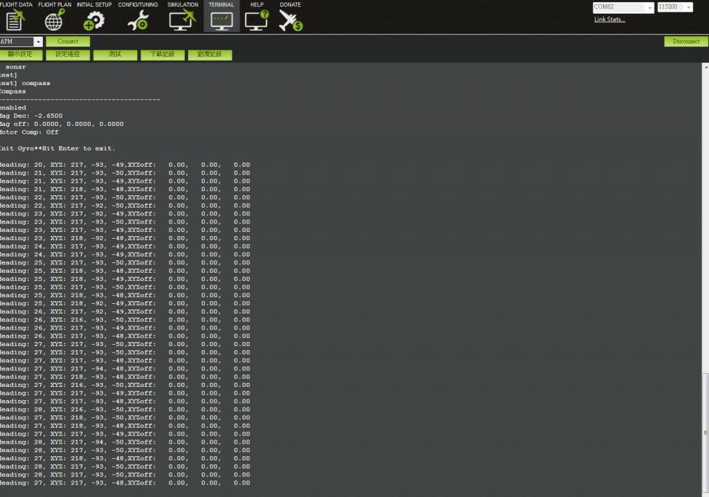

發表於 2014年1月27日 10:23 AM | 顯示全部樓層
dickou 發表於 2014年1月21日 06:03 PM
不接羅盤上方方位也會動,陀螺的作用,檢查羅盤用CLI ->test-> compass
您好!請問一下,我輸入compass後出現這一堆~只是我不會看這樣羅盤是好是壞
(已接到外接羅盤)
