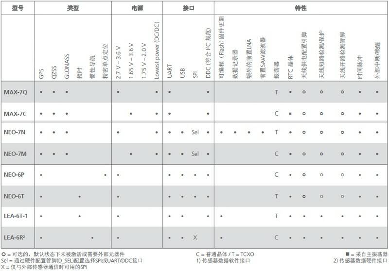

7系列才剛出來沒多久,應該會陸續取代6.
7系列主打Multi-GNSS 引擎,除了目前的GPS(美)還支援GLONASS,Galileo和QZSS,應該很快就能買到組裝好的模組,目前淘X已經有些試作的模組出現.
我比較有興趣的是NEO-7N.

NEO-7N 特別在甚麼地方啊?
 樓主| 發表於 2014年1月24日 03:07 AM | 顯示全部樓層
minlen 發表於 2014年1月23日 10:06 AM
NEO-7N 特別在甚麼地方啊?
也沒什麼特別的,只是在7系列中較高規些.
