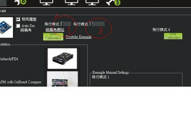

發表於 2014年1月22日 03:51 AM | 顯示全部樓層
如果不要Auto Dec(自動磁偏角),查到的磁偏角為-3度55分west的話,要輸入數據為-3   -55         還是 -3   55 畫面說明被擋住了
是分別輸入圖中在 1.  跟  2.  的位置嗎?

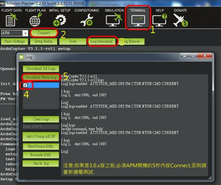

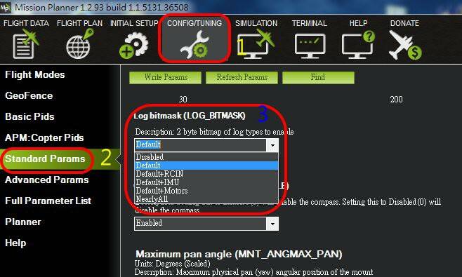

關於apm中,log的部份對找問題實在幫助很大,可以請k大說明一下嗎? ,log檔功能如何打開,關閉,如何開啟log檔,我一直摸不清這個,
選了檔案後,一直出錯

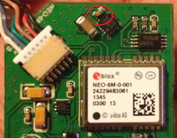

發表於 2014年1月22日 03:40 PM | 顯示全部樓層
mic0101 發表於 2014年1月20日 10:58 PM
可是在主畫面寫著COMPASS有問題,但旋轉機子上方的方位仍有反應
我有類似的經驗給mic0101參考
如果是羅盤跟GPS整合,打開來看看裡面HMC5883L旁邊的電容是不是有焊好
像下圖紅圈的0.22uF已經應為摔機過脫離了,可以重焊試看看~

kimoge169 發表於 2014年1月22日 03:51 AM
如果不要Auto Dec(自動磁偏角),查到的磁偏角為-3度55分west的話,要輸入數據為-3   -55         還是 -3   5 ...
那個地方中文翻譯錯了,是輸入-3,-55才對.
如果-55那個位置反白(不能輸入),則按2下AutoDec那個CheckBox就能輸入了.
要打開Log功能及下載Log可以按底下兩張圖進行.
log檔內的資訊非常複雜,建議不要用中文介面,因為同一個英文可能會被翻譯成不同的中文,反而看不懂原意是什麼.
基本上名詞都大同小異,要背的其實並不多,例如Mag_X,Mag_Y,Mag_Z用猜也知道跟磁力有關的三個軸向.
如果要知道每一項的作用,可上APM官網爬文.
