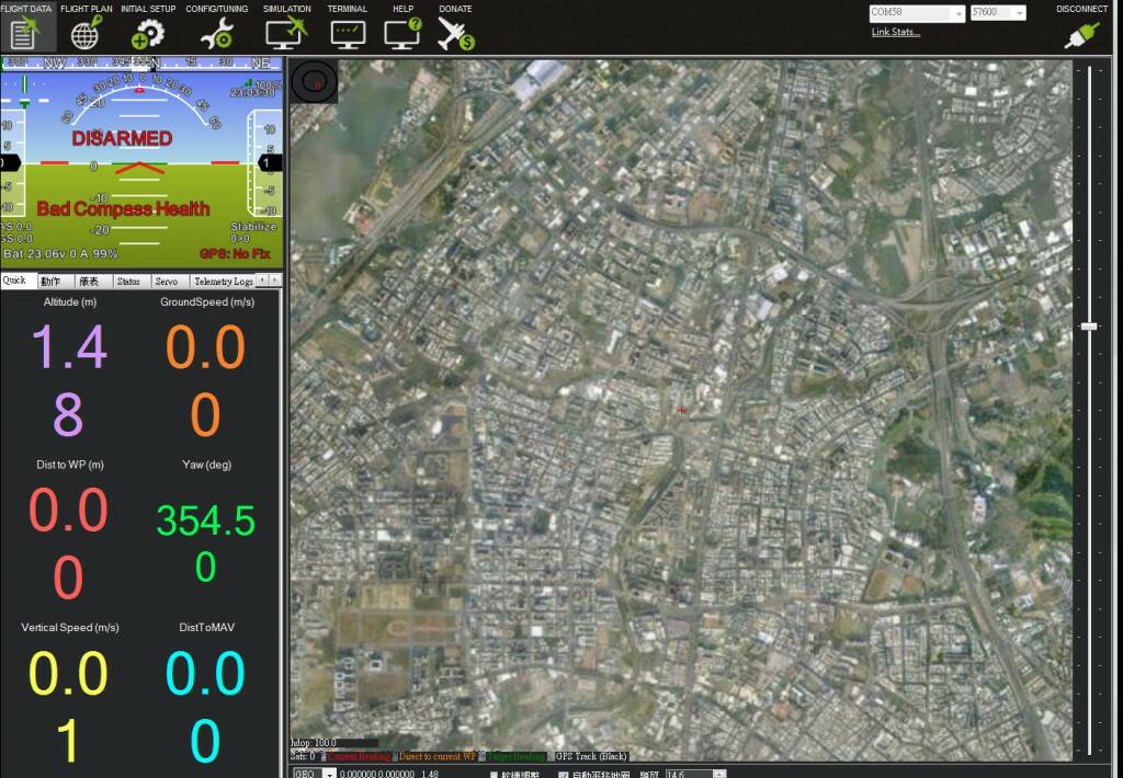

可是在主畫面寫著COMPASS有問題,但旋轉機子上方的方位仍有反應
 樓主| 發表於 2014年1月20日 11:39 PM | 顯示全部樓層
mic0101 發表於 2014年1月20日 10:58 PM
請看一下這一篇.
http://www.rctw.net/thread-294219-1-2.html
先測量輸出是不是5V左右,如果是那就是穩壓壞了,要更換.
如果3.3V(正常),則檢查機子是否有磁干擾.
我的就有磁干擾,來源是電池(用玩具指南針靠近電池,指針會猛偏),這個用鋁泊是沒用的,唯一方法是架高飛控或外置羅盤.

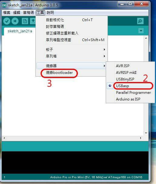

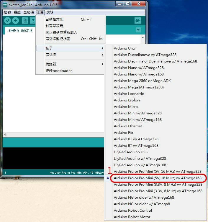

請先確定接線是否有錯(5條線都要接,通常都是DTR搞錯而已),Windows裝置管理員內的Com是否正確?
並試著把RX/TX反接. 如果真的都不行再燒Bootloader.
要燒Bootloader有點小複雜...按著底下的步驟進行好了(原理就不提了).
首先要買一支USBASP ISP下載器(NT$300左右).
並把MinimOSD板子中間的ISP焊點用六針排Pin引出,那六個焊點其中一個是方型的(就是MISO第1腳),把USBASP插上USB而另一頭插OSD引出的排針.
http://arduino.cc/en/Main/Software 下載 Arduino,並按照圖中的3個步驟重新燒Bootloader,如果出現檢碼錯或回應警告則別理它(不影嚮).
完成後拔掉USBASP再插上FTDI重試看看是否可以連線.
